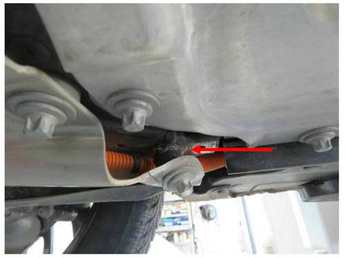

Vor wenigen Tagen hab ich die Höhe eines Bordsteins vor mir unterschätzt und bin vorne recht gut aufgesessen.
Unschön, aber erstmal hab ich mir nichts allzu Böses dabei gedacht.
Beim Räderwechsel habe ich dann mal darum gebeten, dass man einen Blick drauf wirft. Eigentlich wollte ich mich damit selbst beruhigen.
Ergebnis:
Aluakkuhalter am Boden vorne eingedrückt
Achsträger mit eingerissen
Durch die Deformation hat der Aluträger auch noch die orange Hochvolt-Leitung gequetscht.
Links wäre keine gewesen, rechts schon.
Weiterfahrt von der Werkstatt untersagt, nur auf eigene Gefahr.
Wagen steht nun mit sechs Monaten und 9500km in der Werkstatt und muss wegen der Leitung wohl nach München zum Spezialisten.
Schaden wahrscheinlich irgendwas um die 4000-5000 Euro (Vollkasko).
Frust ist gerade etwas groß...
Bitte nicht nachmachen...

Wollte aus einer Parklücke geradeaus durch, leider war rechts ein Bordstein für eine Art Pflanzung, wo aber nichts drin war. Hatte die Situation falsch eingeschätzt, da es auf der Fahrerseite so aussah, als wäre keine Abtrennung zwischen den Parkplätzen.
Der Bordstein war höher als normal, ca. 18-20cm? Schwer zu sagen.
Hatte so gesehen genau die richtige Höhe und traf genau die richtige Seite mit der Hochvolt-Leitung

Es sieht ehrlich gesagt ziemlich unscheinbar aus. Eine Zunge des Aluhalters (eine recht dicke Aluplatte am Unterboden), über die der Halter mit einem Bolzen mit dem Achsträger verbunden ist, wurde eingedrückt.
Dadurch wurde auch der Achsträger verformt und auch die dahinterliegende Hochvolt-Leitung zwischen dieser Zunge und dem Achsträger eingeklemmt.
Auf der linken Fahrzeugseite verläuft an dieser Stelle keine Leitung....
Ansonsten halt einige Schrammen und Kratzer unten an dem Aluhalter und dem Radhaus...

Was ich mich bei der Sache frage: Warum verläuft denn vorne rechts in der Nähe von Fahrwerksteilen bei einem heckgetriebenen Fahrzeug auch eine HV-Leitung? Ganz glücklich gelöst ist das ja nicht gerade...

Ich tippe mal drauf, dass es sich vielleicht um eine Zuleitung zum DC/DC-Wandler fur die 12V-Batterie handelt?
Hier auf dem Bild (Rettungskarte für die Feuerwehr) sieht man die gelbe Batterie vorne und die orange Hochvolt-Leitung auf der rechten Seite im Bereich des Radlaufs hoch gehen.
Ist natürlich etwas schematisch und zudem ist der Kraftstofftank für den REX gezeigt.
https://bilder.pcwelt.de/3205727_original.jpg
Es wird die Leitung Nr. 4 sein:
https://www.leebmann24.de/.../?...
Zuleitung für den elektrischen Durchlauferhitzer - sprich die Heizung.

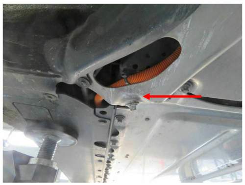

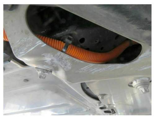

Gutachten angefertigt, Reparaturkosten schocken:
ca. 8500 EUR inkl. 16% MwST
Anbei noch ein paar Bilder für die Interessierten.
Der Bordstein hatte genau die richtige Höhe, um den Bolzen zu treffen, dabei das Unterbodenblech einzudrücken und die Bolzenbefestigung am Achsträger abzuscheren. Achsträger gilt als gebrochen und gestaucht. Außerdem wurde das orange Kabel miteingeklemmt.
Komplettaustausch des Vorderachsmoduls, umfassend:
"Vorderachsträger absenken, Vorderwand, Verkleidung Stossfänger, Scheinwerfer, Seitenwände, Schwellerleisten und Hochvolt-Batterieeinheit aus-/einbauen"

Das Gutachten schreibt auch, dass der Schaden mit dem geschilderten Hergang im Einklang steht (somit hoffentlich keine Diskussion mit der Versicherung). Eine Freigabe steht noch aus, es sind noch Bilder des Bordsteins gewünscht.
Wie dann die Reparatur ablaufen kann, wird man sehen.
Entweder in München, dort aber scheint es doch einiges an Vorlauf zu geben, oder direkt bei meiner aktuellen Werkstatt, dort ist aber der einzige HV-qualifizierte Mitarbeiter bis 16.11. im Urlaub.
So oder so wird es wohl bis gegen Ende November dauern.
