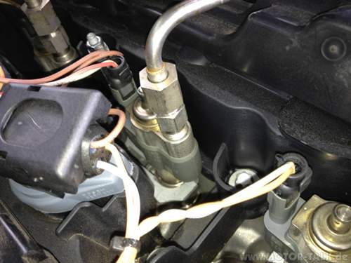

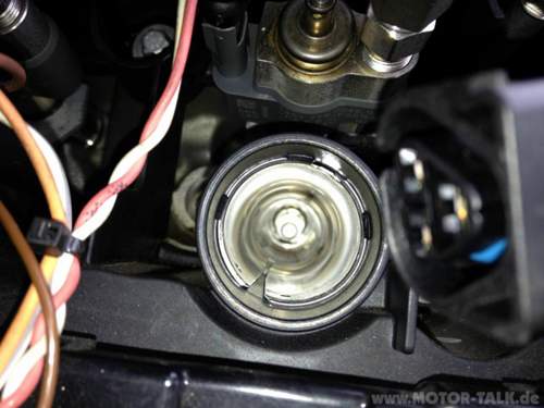

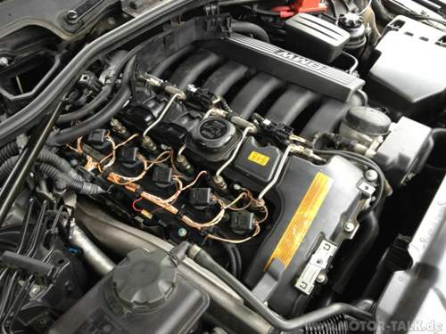

Vorgehensweise: Motorabdeckung ab, vier Schrauben, zwei hinten beim 6. Zyl. 😠
Am Besten Mikrofilter Beifahrerseiten abbauen, dann kommt mn von oben an die Schrauben (Imbus).
Im Anhang habt Ihr ein paar Bilder wie der N53 ohne Abdeckung ausschaut.
Silber: Injektoren
Schwarze Kappe: Zündspülenstecker
Grau: Zündspule
Bild 2: Zeigt unten rechts den Injektor: 578 und 250 ist der Code. Die müssen also nicht ausgebaut werden.
In INPA dann dem richtigen Zyl.   57.8 und 2.50 eingeben.

N53 Motor ohne Abdeckung 1
N53 Motor Zündspule Injektor
N53 Motor Zündkerzenschacht Zyl. 2

Motorabdeckung ab, vier Schrauben, zwei vorn, zwei hinten beim 6. Zyl. 😠
Dann sieht man das, wie in den Bildern (Beitrag vorher). Code der Injektoren ablesen (Bilder Beitrag vorher) mit Spiegel oder ähnl.,  ausbauen musst du sie nicht.
http://www.motor-talk.de/.../...or-zuendspule-injektor-i205076947.html
(unten rechts)
Eine Anleitung kann ich am WE machen, mit Bildern, vorher komme ich nicht dazu.
