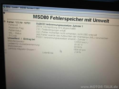

Ich besitze seit kurzem einen BMW 530i LCI E61 05/2007 ca. 100.000 km.
Heute plötzlich beim Fahren in der Stadt, gab es einen kurzen Schlag oder Ruck, ab da lief der Motor sehr unrund, gefühlt auf nur 4 oder 5 Zylindern.
Es fehlt Leistung, das ganze Auto schüttelt sich im Leerlauf.
Ab 2.000/min läuft er akzeptabel rund, darunter schüttelt er sich stark, auch beim Beschleunigen.
Schaltknüppel manuell wackelt im Leerlauf.
Jetzt das kuriose: Motorkontrollleuchte brennt, aber Check-Control meldet keine Fehler.
An- & ausschalten bringt auch nichts.
E10 ist im Tank. ;-)
Vor einer Woche trat das Problem in ähnlicher Weise auf, ich war beim Händler und der hat den Fehlerspeicher gelöscht. Dannach war das Problem erstmal gelöst.
Kann es sein, dass ein Sensor Fehler erzeugt und dadurch die Motorkontrollleuchte leuchtet?
Da waren alte Fehler, seit 2-3 Jahre enthalten.
-Lambdasonde Fehler
-Ausfall Zylinder 5
-Luftmengenmesser
Die Fehler müssen damit nichts Zutun haben, nur der Info halber.

Injektormengenabgleich ist das Zauberwort.
Auf dem Injektor steht ein Code (Bild 571 und 214) der muss mit den Daten in INPA übereinstimmen.
Ich hatte leider nur den Code von Zyl. 2 und natürlich der war schon falsch eingetragen. Zyl. 1 hatte augenscheinlich auch einen Schwachsinnswert, den habe ich vernünftig korrigiert.
Und der Leerlauf ist sofort besser geworden, ich muss demnächst die Codes aller Injektoren aufschreiben und wie im Video eingeben.
Das könnte eine Lösung bzw. Möglichkeit sein, wer Brummen und groben Leerlauf hat.

Laufunruhe habe ich mit INPA mal wieder gecheckt.
Kein Injektor hat Abweichungen über +/- 1 -> Super, alles Grün. Soviel zu kaputten Injektoren.🙂

ich würde erstmal die Zündspule von Zyl. 1 eins wechseln.
Motorabdeckung ab und austauschen. (Steht ein paar Seiten weiter vorn wie es geht.)
Alternativ Zündspule 2 auf 1 wechseln und schauen ob der Fehler wandert.
Anderseits diese Zündspulen kosten nur 30-40 €, da habe ich immer zwei Reserve im Kofferraum. 🙂

eugen - kannst ja auch, wenn du dir hundert Prozent sicher sein willst, dass es tatsächlich die Zündspule ist (gab auch Fälle, wo Verbrennungsaussetzer plötzlich ein Sensor verursacht .. 🙄), kannst du die Zündspule 1 mit der Zündspule 2 tauschen - wenn der Fehler mitwandert, hast du es schwarz auf weiß.

Bis jetzt kam der fehler nicht mehr, da DIS die Zündspule oder den Injektor verdächtigt hat. Empfahl es mir die Addaptionswerte zu löschen was ich auch tat. Und OK seitdem 300km gefahren ohne Mucken, wird den auch ein defekter Injektor im FS angezeigt?
