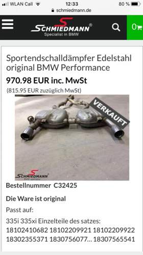

Am 07.05 wollte ich einen Ladeluftkühler eintragen lassen mit einem Teilegutachten. Leider will der Prüfer das nicht, da mein Mittelschalldämpfer angeblich entfernt wurde. Es handelt sich um das Bauteilen im Anhang. Ich habe bei BMW in München sogar nachgefragt, die sagen ein Mittelschalldämpfer muss da rein. Die Aussage Vorort in Hamburg war wie folgt, da wissen sie mehr als ich. Es ist definitiv so, dass es keinen klassischen Mittelschalldämpfer für den E92 und E93 gibt. Der Prüfer möchte nun eine Bestätigung vom Hersteller haben mit einer Unterschrift vom BMW Mitarbeiter. Wie soll ich das denn machen frage ich mich. Ich weiß echt nicht mehr weiter.
Vielen Dank.
Gruß Dominic

Alter Kaffee:
E90&E91 haben einen MSD und E92&E93 nur X Pipe .
Im Onlinekatalog steht bei meinem auch ein Mittelschalldämpfer drin, obwohl nur die x Pipe drin hat.
Hab bei meinem 335i E92 mit Performance ESD ohne Probleme den LLK von HG Motorsport mit Teilegutachten nach 19.3 eingetragen bekommen. Musste nur vorher die Unterbodenverkleidung vom Motor abbauen.
Ich habe dasselbe Teil ebenfalls verbaut wie im Bild ersichtlich bei meinem N54/E91/335i, zumindest sieht es genauso so aus.
War damals bei BMW-Perfomance gegen Mehrpreis zubekommen in Verbindung mit dem Performance-Auspuff. Der E92/93/335i hatte mit der OEM-Anlage ab Werk keinen Mittelschalldämpfer, da gab es auch nur die 2 Performance-Endtöpfe zukaufen, MSD-Ersatzrohr(X-Pipe nenn wie du es willst) brauchte man nicht, weil es Serie schon vorhanden war.

Ich bekomme von BMW keine Hilfe und der TÜV-Prüfer hat mir nochmal geantwortet. Solange von BMW keine Bestätigung kommt, trägt er mir das nicht ein. Er hat das der Zulassungsstelle gemeldet, dass ich nicht mit der Serienanlage fahre.
Es ist einfach unfassbar.
Aber wie kommt er darauf das es keine Serienanlage ist, bzw der Mitteltopf entfernt wurde ?
Da kann ja jeder kommen und irgendwas behaupten.
Ansonsten eventuell einen Ausdruck aus dem Teilekatalog vorlegen oder beim Vorgesetzten des TÜV Menschen beschweren.
Es kann doch nicht so schwer sein anhand der Teilenummer aus dem ETK für dein Fahrzeug zu belegen, dass der Mittelschaldämpfer 18307565541 genau der ist der drin ist.

Die Teilenummer für mein E91/N54/335i MSD-Ersatzrohr oder Mittelschalldämpfer mit Rohren war
18 30 7 565 541 und kostete damals 459,45.-€
Im Performance-Katalog von 2008 auf Seite 11 steht:
Nachschalldämpfer mit zwei verchromten Edelstahl-spitzen (aufgeschweißt) Zwischenschalldämpfer entfernt für E90/91 (nicht verfügbar für die Baureihen E92/E93 N54 und E9x N53) Halterung,letzteres weil nicht verfügbar, weil er gar nicht ab Werk vorhanden war.
https://www.1addicts.com/goodiesforyou/pp1b.PDF
Ich würde da nochmal bei BMW München anrufen, vielleicht sitzt jetzt jemand am Telefon der sich einwenig auskennt.
