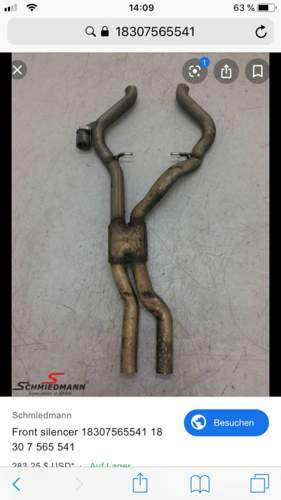

@Dennis_D. schrieb am 23. August 2019 um 14:46:57 Uhr:
Und der N54 hat doch einen...
Jetzt sollte man anstatt rein auf das Bild zu vertrauen, einfach mal die Teilenummer googlen. Dann sieht das nämlich so aus...
Danke dir...

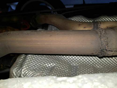

Ich bin mal in der Garage gewesen...
Und habe mich ganz flach auf den Boden gelegt und die Handy-Kamera mal unters Auto gehalten.
Mein 335i Cabrio VFL mit N54 sieht so aus .......😁
Keine Angst, ich habe das Auto nicht auf's Dach gestellt, 😉 😁 nur die Bilder stehen auf dem Kopf, aber vom Handy ist das schwierig zu korrigieren. Entspricht dem Bild vom Vorposter @rommulaner 😉 😁
20190824-130409
20190824-130420
20190824-130413
@rommulaner schrieb am 24. August 2019 um 14:11:03 Uhr:
Einen MSD sehe ich aber nicht.
Gruß M
ist ja auch nur die bei Cabrio/Coupe serienmäßige H-Pipe.
Das auf dem Bild ist das MSD-Ersatzrohr, was beim E92/93/N54 Serie drin war.
Das verwechseln glaub ich Leute mit einem Mittelschalldämpfer, aber das ist dieses Teil nicht.
Das laufen blank die Auspuffrohre durch, und das außenrum dient nur zur Stabilisierung der Auspuffrohre das die hier nicht frei rumhängen. Das gleiche wie auf dem Bild von @Mosel-Manfred.

Hier nochmal 3 Bilder, Bild 2 ist die Serienauspuffanlage für den E90/91/N54/335i mit Mittelschalldämpfer und den den hinten augesteckten Endrohrblechtüllen. In den ETK-Katolgen ist bei der Performance-Anlage komischerweise immer die Serienanlage mit Mittelschalldämpfer abgebildet für den N54. Also da stimmt was mit der Abbildung nicht.
Bild 1 und 3 mit X-Pipe oder MSD-Ersatzrohr, das man beim E90/91 wenn man wollte mit dazu bestellen konnte.
Beim E92/93/N54/335i war dieses Teil bereits Serie verbaut weswegen man nur die Endtöpfe des Perfomance-Auspuffs brauchte.

@zepter schrieb am 24. August 2019 um 19:26:22 Uhr:
Das eigentlich komische ist das die Mechaniker in der BMW-Werkstatt das Teil nicht kennen.
Irrtum. Die Auspuffrohre sind unter dieser (dicht verschweißten) X-Platte zueinander geöffnet. Es findet hier ein Gasaustausch nach dem Prinzip einer H-Pipe statt.
Egal, ob X-oder H-Pipe, beides dient unter Zuhilfenahme der Resonanzen, die zwischen Zylinder 1-3 und 4-6 entstehen, der Drehmoment/Leistungssteigerung. Ebenfalls kann damit der gewünschte Klang und eine Verminderung von Dröhngeräuschen gewonnen werden. Das Wort "Schalldämpfer" ist als nicht völlig falsch.
wie das originale BMW-Performance MSD-Ersatzrohr innen aussieht kann ich dir leider nicht sagen.
Definitiv ist er aber ein Stückweit lauter als ohne das Teil.🙂
Also ist die Abgasanlage des TE original. Das sollte auch der Gutachter feststellen.
