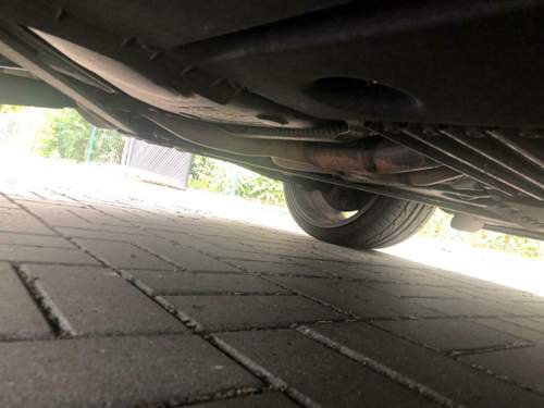

Hallo liebe Communty,
ich habe meinen Bmw 335i E93 Bj2007 an meinen Cousin verkauft. Der Fährt das Auto im Raum Hannover rum bis vor einer Woche.
Die freundlichen habe Ihn angehalten und einen DB Test gemacht Ergebnis 93 Db was mit der Performance Anlage in Ordnung ist. Kurzer Blick unterm Auto MSD fehlt. Das Bußgeld von 220 € kam bei Ihm an.
Ich habe nie was am MSD verändert. Jetzt habe ich in einigen Foren entdeckt das der E93 gar kein MSD hat, deswegen bin ich zu BMW gefahren und siehe da im Katalog gibt es einen MSD :(
Hat der 335i wirklich keinen MSD verbaut ?
Damke

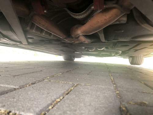

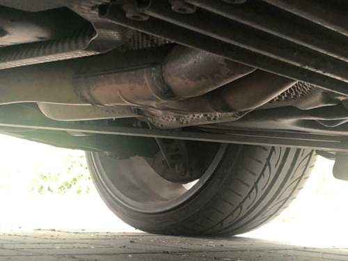

Themenstarteram 27. August 2019 um 15:53
Hier mal ein paar Bilder vom "msd".
Mein Cousin fährt morgen zum Tüv. Dann berichte ich morgen weiter.
Imgg
Img-20190827-wa0004
Sieht sehr Original aus, wie schon vermutet.
@delter92 schrieb am 27. August 2019 um 17:53:47 Uhr:
so gehört das, alles bestens
am 27. August 2019 um 18:02
Jap, das ist der Originale.:)
Du hast gut Karten,sieht alles sehr nach Orginalteilen aus!
