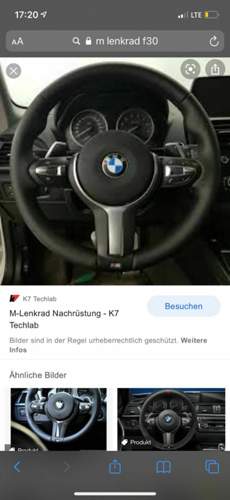

Ich lese viel von „variabler Sportlenkung“ und „Servotronic“ und ich möchte ja gerne einen sportlichen 3er. Ist die Servotronic, dann nicht viel sportlicher als die Standardlenkung? Nachbarsauto hat diese Servotronic.
@Gurkengraeber schrieb am 10. Juni 2021 um 15:51:06 Uhr:
Der Preis ist auch mit dem Lenkrad schon ganz ok, je mehr der TE rausholen kann, desto besser, klar.
Bezogen auf das Lenkrad ist der Preis ok? Ist das M-Lenkrad denn so selten verbaut, wie es mir beim suchen auf Autoscout vorkommt?
Nein, ich meinte nur, dass auch mit diesem Lenkrad 27.000€ fair sind. Das wurde ja von einem User als inakzeptabel herausgestellt. Im Zweifel bringst Du den Punkt in die Verhandlung mit ein, nimmst den Wagen für 26.500 und rüstest für n guten Tausender ein Sportlenkrad nach (also FALLS Dich das überhaupt stört, mich würde es nicht)
Lenkrad nachrüsten ist finanziell sehr unattraktiv, hab das irgendwann auch mal geprüft und es verworfen das umzurüsten.
Das M Lenkrad ist doch bei Nachbarsauto verbaut??? Oder gibt es noch ein anderes?
Das angehängte hat er drin. Gibts noch ein anderes, ist das nur das abgespeckte Lenkrad?
Tatsächlich gefällt mir das Standardlenkrad auch nicht, aber das angehängte ist sehr schön.
Na da haste doch gleich das M Lenkrad. Alles tutti. 🙂
Ja das ist das M Lenkrad aber ohne acc ^^
Und Sportautomatik, sehr gut. Weil sonst gibt es keine Pedals am Lenkrad.
Die hab ich noch nie gebraucht…
