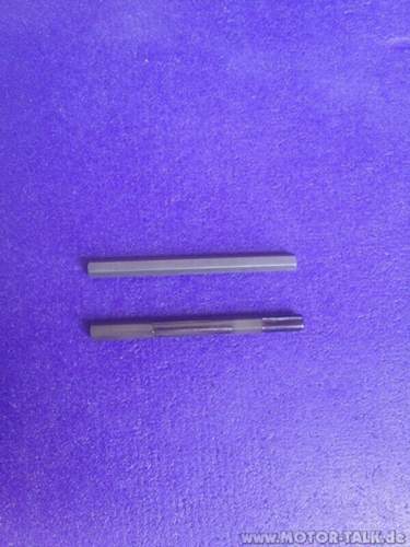

Hallo liebe Zielgruppe,
da ich hier von Horrorgeschichten eingeschüchtert wurde von sterbenden Ölpumpenantrieben beim BMP-Motor, habe ich heute bei der Inspektion diesen Mitnehmer wechseln lassen.
Im Anhang zwei Fotos, bewusst so aufgenommen, dass man den "Verschleiß" gut erkennt. Was auf den Bildern zu sehen ist, relativiert der Messschieber: An den nicht angegriffenen Stellen messe ich das Sechseck von Spitze zu Spitze mit 6,85mm, an der am stärksten angegriffenen Stelle sind es 6,77mm. Also beträgt der max. Verschleiß pro Ecke 4/100 mm.
Unterm Strich: Rund 150 Euro zusätzlich zur Inspektion ausgegeben, ein beruhigtes Gefühl, aber gefühlt hätte der Sechskant noch 2-3 mal die Strecke geschafft.

Original geschrieben von hellracers666
Deiner ist bis jetzt der schlimmste den ich gesehen habe. Meine Prognose der hätte die 160.000 Km nicht erlebt. 😉
Es war sehr notwendig.
ich gebe zu, dass die Bilder reißerisch aussehen, kann mir aber nicht vorstellen, dass 0,04mm Verschleiß schon die Grenze sein sollen.

Wir haben den Mitnehmer bei meinem Passat 2,0 TDI BMP Schalter bei 209TKM gewechselt und man sah nur einen ganz leichten Abrieb der Kanten, der Sechskant des TE sieht wesentlich schlimmer aus...
Daher meiner Vermutung, dass es nicht alle betrifft.. 😉

Morgen wechsle ich meinen 250 tkm. Werd dann Foto hochladen.
So heute meinen sechskant getauscht, sieht nicht mehr so toll aus aber sicher ist sicher.
Foto-1
Sieht nicht mehr so toll aus ist gut ^^
der 6-Kant sieht arg aus, da war meiner bei 136 000 noch besser aber was will man dann bei 250 000 schon erwarten, da kann man froh sein wenn nichts passiert ist. So langsam glaube ich daß das 5 W 30 an der ganzen Missere seinen gehörigen Anteil hat, ich werde beim nächsten Mal auf 4 W 40 umsatteln und auf den Longlive-Kram verzichten, diese Öle sind einfach bei 100 Grad stabiler
