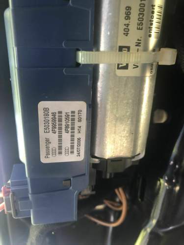

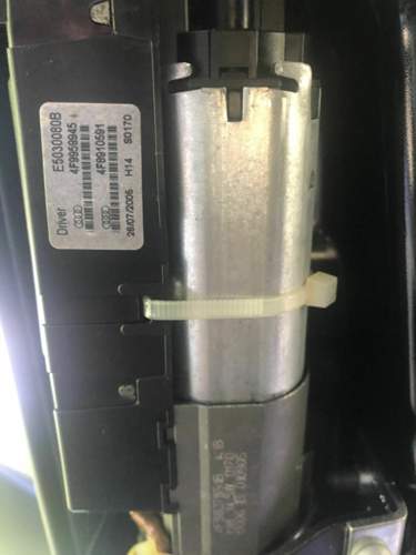

Die Distanz Scheiben sind gemeint die zwischen Halter und Motor sitzen. Die sollen das untere Stück abfangen, werden aber mit der Zeit zu weich und die Klappe knallt zu.
Lass dir welche aus Myramid oder Plastik drehen oder besorgen. Sollte es auch bei eBay und Co geben.
Messen musst du sie aber selber...Post es hat hier jemand die Maße.
Oder schau hier
https://www.motor-talk.de/.../elektrische-heckklappe-t3359189.html?...
Themenstarteram 3. August 2020 um 20:26
Okay genau den Beitrag hab ich nicht mehr gefunden. Dort steht das auch mit den Scheiben. Wunderbar!. Danke. Ich habe mich heute mal ins Auto begeben und habe die Verkleidung abgebaut. Habe gesehen das dort denke ich mal der linke Motor bereits ausgetauscht wurde. Habe dann versucht einfach mal versuchsweise die ganzen Schrauben fest zu ziehen und habe direkt eine auf dem u Stück wo die Plastik Lagerung liegt direkt abgerissen... die ganze Geschichte ist für meinen Geschmack sehr unglücklich von Audi konzipiert.. beim arbeiten der Motoren bewegen sie sich ja doch ein ganzes Ende von unten nach oben..
Morgen werde ich dann die Motoren ausbauen und die Kupplungen drehen. Habe nur leider den Beitrag nicht gefunden wo beschrieben wird wie diese ausgebaut und gedreht werden? Hast du evtl. noch ein link parat ? :o ..
Werde dann das Plaste gegen die unterlegscheiben tauschen und eine neue 6er schraube mit Mutter durch stecken und richtig fest ziehen. Hoffe es wird.
Was mir noch aufgefallen ist das wenn ich die Klappe mit Kraft nach oben ziehe und die kupplungen schleifen lasse das die Klappe wieder einwandfrei von selbst öffnet und schließt. Kühlt sich die Kupplung ab geht die Problematik wieder von vorne los. So meine Theorie.. trotz alldem scheppert die Klappe immer wieder in den letzten cm voll zu.. stört mich eigentlich nicht aber wenn der Fehler dann auch weg ist wäre ich auch nicht abgeneigt :p.
Anbei noch ein paar Bilder von den besagten Motoren
9815deeb-44fd-48c9-880d-703383aa88a5
Acf7a675-7281-4faf-a094-27a3df8f310e
Themenstarteram 4. August 2020 um 19:08
In Ordnung Danke :-).
Ich habe heute die Runde Schraube ausgebohrt und die Motoren demontiert ?? das mit der Kupplung mache ich dann morgen. Sehe ich richtig das ich die Motoren ohne Getriebe laufen lassen soll bis die Werte bei Delphi oder vcds bei 100% steht?. Kann ich dann schon die erste Hälfte des Getriebes wieder einbauen bzw beide seiten? Da Steig ich nicht ganz hinter.. er hat ja für beide Seiten eine prozentuale Position. Stellt er diese wenn beide Motoren abgeklemmt sind auch gleich? Nicht das ich links dann 70% hab und die andere Seite 100%.. ich brauch da mal Nachhilfe :p. So wie es aussieht musst er ja die Position am Getriebe selbst
Themenstarteram 6. August 2020 um 19:54
Es gibt Neuigkeiten.
Die Kupplungen habe ich gedreht und die Getriebe neu abgefettet. Bei Delphi hab ich darauf geachtet das im Channel 6 beide Motoren offen bei 101% stehen. Warum 101% ? Der eine Motor hatte bereits 101% also hab ich den anderen darauf angepasst. Dabei sind mit 2 weitere Schrauben abgerissen -.- . Nun fährt die heckklappe Problemlos auf und zu. Zwar nicht soo leise wie gewünscht aber wesentlich besser als vorher.
Komisch ist aber dennoch das die heckklappe geschlossen immernoch an die 27% anzeigt?. Habe ich etwas falsch gemacht?. Ich habe die Kupplung vom Motor getrennt und auf 101% eingestellt danach hab ich das Getriebe so aufgesteckt das der Arm von der heckklappe auf das u Stück passt.
Wie stellt man diese nun richtig ein? Geht das auch per Software?

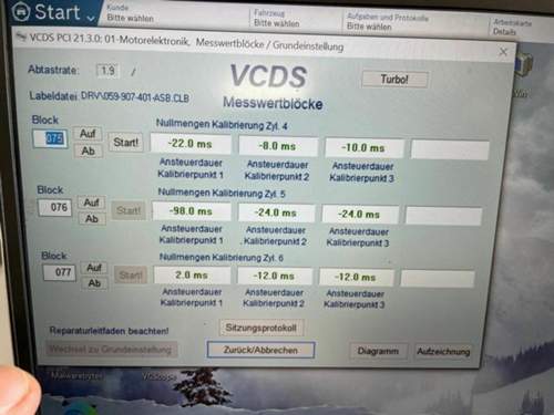

Ich hatte bei meinem BMK (A6, 4F, 3.0 TDI Quattro, Schalter; Bj. 2005) bei 148.000 km vor 3,5 Jahren (Mar. 2018) das beschriebene Problem der Start-Gedenksekunde bzw. Warmstartabwürgen (besonders wenn der Motor ca. 2-10 min abgestellt war). Daher habe ich auf Verdacht alle Injektoren tauschen lassen. Ich hatte damals die runderneuerten von Diesel-Technik-Biberach besorgt (auf der Rechnung stand 0445 115 037). Und siehe da das Problem der Start-Gedenksekunde war eliminiert.
Nun (seit August 2021) kam das Problem (Start-Gedenksekunde) wieder bei 180.000km. Manchmal dreht sich der Starter beim ersten Startversuch sogar garnicht, und beim zweiten Startversuch springt der Motor an (manchmal mit Gedenksekunde)
Kann es sein, dass die Injektoren nun wieder tropfen, oder gibt es für diese Symptome auch andere Ursachen?
Hast du dir den Raildruck mal angesehen wenn er startet .
Lg.
Danke.
Wie kann ich den Raildruck messen?
Mit dem VCDS haben wir mal die Messwertblöcke 72-77 ausgelesen.
Zyl. KP1 KP2 KP3
72 1 -16 -2 -6
73 2 -22 -6 0
74 3 -12 4 0
75 4 -22 -8 -10
76 5 -98 -24 -24
77 6 2 -12 -12
Ich überlege mir alle 6 gegen neue zu tauschen oder glaust du, dass es genügen würde nur den von Zyl. 5 gegen einen gebrauchten zu tauschen?
Img-0322
Zylinder 5 ist eigentlich tot...
Raildruck findest du mehrfach
glaub auch so aus dem Kopf MWB22 mit Soll/Ist.
