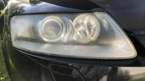

Scheinwerfer polieren gibt es auch bei YouTube gute Anleitungen. Steht bei mir auch bald an da einer langsam matt wird werden dann beide gemacht.

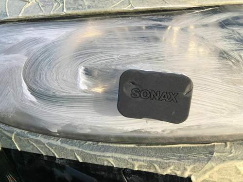

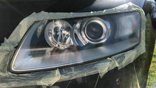

Die Scheinwerfer habe ich poliert mit einem set von sonax. Anbei mal paar Bilder von den Ergebnissen. Nicht perfekt aber alles besser als vorher
