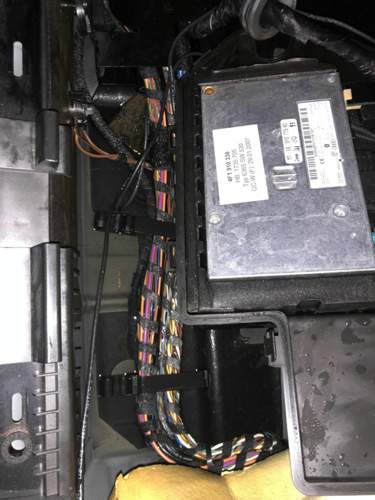

Alles gute ist leider nie beisammen.. Als wir den wagen dann von der Bühne genommen haben bemerkte ich dass das MMI nicht mehr startete. Mein verdacht lag sofort auf Wassereinbruch. Und das hat sich dann leider auch bestätigt. Boden auf der Fahrerseite ist klitsch nass. Vom Schiebedach kommt es nicht eher von der Spritzwand vorne. Gibt es da bekannte stellen die zur Undichtigkeiten führen? Sicherungskasten?
Wie dem auch sei, ich denke mal das STG was unter dem Boden liegt ist futsch.. Welches liegt darunter? soweit ich weiß war es das für Telefon und Bluetooth.
Über ein paar tipps zum trocken legen und abdichten wäre ich sehr dankbar. Auch wenn es nicht mehr zum eigentlichem Thema passt.

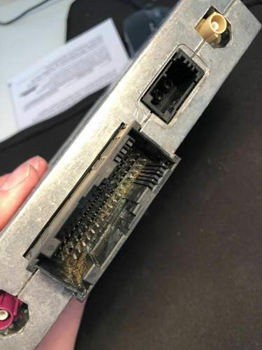

Ich habe das auto nun in die trockene Tiefgarage gestellt und begonnen den Fußraum auseinander zu bauen. Nachdem ich es dann endlich geschafft hatte den Teppich hoch zu klappen sah ich das grauen..
Also habe ich erstmal alles mit einem Schwamm grob getrocknet und Tücher ausgelegt.

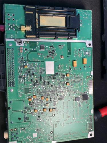

Stecker vom Steuergerät habe ich dann auch gereinigt und bemerkt das nachdem ich den Stecker gereinigt hab die rote Lampe im Lichtleiter wieder angefangen hat Impulse zu schicken. Schon mal ein gutes Zeichen denke ich.
Das Steuergerät sieht von innen auch sehr passabel aus. Anbei auch 2 Bilder. Gereinigt habe ich das ganze nochmal mit Ethanol und alter Zahnbürste.
Nun bleibt es abzuwarten ob es das Steuergerät überlebt hat.. Ich werde den Boden noch etwas mit Katzenstreu gefüllten Stoffbeuteln auslegen. Evtl hilft es ja da der Teppich von unten doch noch sehr nass ist.

Steuergerät hat es leider nicht überlebt.
Habe mir beim Verwerter ein anderes besorgt dieses besitzt aber den blauen Antennen Anschluss nicht? Was für ein Kabel war das? Sieht auch bei mir so aus als würde man das mal nachträglich verlegt haben. Evtl analog Tv?
Den Boden hab ich bei den hohen Temperaturen gut trocken bekommen. Wer sich Bild 1 im Post über mir genau anschaut wird auch sehen warum dort Wasser stand.
Die Abläufe habe ich trotzdem gereinigt. Direkt links neben dem luftfilterkasten unter der dwa war komplett verstopft. Rechts bei der Klima Leitung konnten wir leider nur einen geschlossen stopfen finden den wir auch einfach entfernt haben. Weitere Abläufe haben wir nicht gefunden. Auch von unten nicht. Wasser läuft aber deutlich besser ab. Schiebedach wurde auch gereinigt war aber nur vorsorglich.
Auto ist wieder komplett und hoffentlich nun auch trocken.

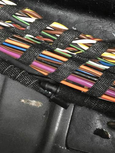

Anbei noch ein Bild von dem vermutlichen Verursacher und dem Pfusch vom Vorbesitzer. Frage mich was man dort versucht hat ? Evtl ahk nachgerüstet?. Sieht aufjedenfall sehr abenteuerlich aus.
1e5c638e-008c-4398-8708-044e1e0b00e5
73e8e5dd-8ca9-4129-a9e9-e121a529860d
Bild 2: :eek:
Themenstarteram 16. Juni 2020 um 5:48
Da hat’s die Leitung bestimmt aufgrund von der verstopften Düse gesprengt.. auf Bild 1 sieht man noch wo das Wasser steht. Da hab ich den offenen Schlauch aber noch nicht gesehen. :p

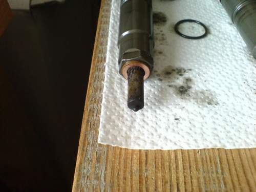

Ich fahre das Auto nun schon knapp 3000km und leider hat sich ein Dichtring für den Rücklauf verabschiedet. Nun tropfe es fleißig auf den Krümmer. Nicht so geil bei 30grad in der Stadt.. nun steht er wieder in der Werkstatt. Was mir aufgefallen ist das der ventildeckel bzw. die Verschlusskappen für die Injektoren ölig sind. Ich denke mal das die Simmeringe um die Injektoren undicht geworden sind nach dem Tausch.. heißt das ich theoretisch die Injektoren wieder ziehen muss und die Dichtungen tauschen.. ich glaube aber das ich mir das ganze weiter anschaue und einfach so belasse. Wenn’s nicht schlimmer wird bleibt es so..wenn doch dann werde ich die spannpratzen und die simmeringe erneuern. Muss nach dem Injektoren ziehen die Kupferdichtung wieder neu?
Ansonsten alles soweit in Ordnung außer paar Kinderkrankheiten. Bremslicht Türschloss und die Wasser Geschichte die ja wie beschrieben schon behoben wurde.
Hi, das Gesiffe kommt definitiv von einem unsachgemäßen Injektortausch. Die Dichtung kann sich an sich nicht verabschieden, da es ein massiver Kupferdichtring ist. Das Problem ist, dass beim Ausbau der alten Injektoren die Ölkohle abbröckelt und im Injektorsitz liegen bleibt. Ich hab das mit einem Stab mit Tuch vorne drauf ganz penibel bis auf den letzten Krümel gereinigt. Ich glaube nicht, dass das in der Werkstatt immer ordentlich gemacht wird. Auch die Abdeckplatten oben muss man vorsichtig und mit etwas Öl auf der Dichtung und dem Injektor draufschieben. Dann wird nichts beschädigt.
Hab dir mal Bilder von mir angehängt. Da sieht man das Problem.
