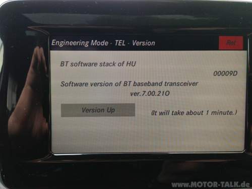

kein Problem ... aber natürlich ohne Gewähr 😁 ... nee, achte einfach darauf, das Du im Engineering Mode nix verstellst, schauen kann man da problemlos, aber wenn irgendwo was von "Version Up" oder Softwareupdate etc. steht, dann drück da besser nicht drauf.
Um in das Menü zu kommen, einfach das Audio20 in den Radiomodus stellen & dann ca. 3-5 Sekunden (am besten gedrückt halten bis das Menü erscheint) gleichzeitig die Tasten "roter Hörer/Auflegen" & Taste 1 & Taste Raute (#) drücken.
Heraus kommt man ganz einfach wieder durch drücken auf den Radio Knopf am Audio 20.
Rausgefunden haben das die Jungs im W176 Forum, es gibt auch ein Video bei Youtube zu der Geschichte ;-) => Engineering Mode Audio 20
Im dann erscheinenden Menü einfach auf "TEL" gehen (mit dem Dreh-/Drücksteller), dort kann man einen Grossteil der Infos auslesen ;-)
Ich habe über meinen Werten extra auch immer die Menüstruktur mit angegeben, also. zB.: EngMode=>TEL=>Version ...
Und immer dran denken, nur lesen, nix ändern ... ausser evtl. die Soundeinstellungen aus dem o.a. Link ;-)

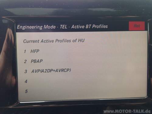

Ich habe mal auf die Schnelle reingeschaut!
Ist ja interessant.
Habe nicht die Muße gehabt abzuschreiben, aber das Ichfon hat's mit Fotos gerichtet.

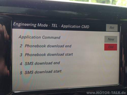

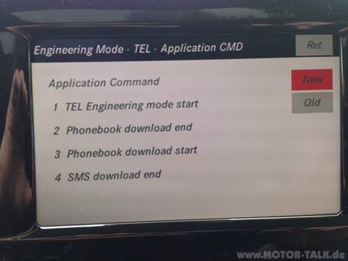

Was mir insbesondere auffiel war im Menü "Application CMD":
Vorab, ich war ungehorsam und habe doch gedrückt!!
Es gab die Button "Old" und "New".
Beim drücken des Button Old wechselte die Anzeige auf die von Dir geschilderten Einstellungen.
Der Button "New" führte zu den bei mir vorhandenen Einstellungen.
Vielleicht hilft das ja? Ansonsten funktioniert noch alles wie gehabt.

EngMode=>TEL=>Version:
BT Software Stack oh HU (Head Unit) : 000080 / 00009D
Software version of BT baseband transceiver: ver. 7.00.21O

Untermauern tu ich das für mich damit, das es unter Eng.Mode=>Tel=>Application CMD eine Art Logfile gibt, wo man die 4 letzten Commandos des Telefones sehen kann, direkt nach einer empfangenen SMS stand dort:
"Menü OLD" / "Menü NEW"
1. Tel. EngMode Start / Tel Engineering Mode Start
2. Screen Mode Off / Phonebook Download end
3. SMS download end / Phonebook Download start
4. SMS download start / SMS Download end

3. Das Logfile des Application CMD - dort stehen ja nur die letzten Befehle drin & Bleifrei lässt vom Audio 20 auch seine Kontakte importieren (Phonebook Download Start/End) - DAS IST EIN EVTL. WICHTIGER UNTERSCHIED !
Ich importiere die Kontakte nicht ins Audio 20, da es ja über BT auch darauf zugreifen kann ... möglich wäre es aber natürlich, das es eine SMS nur mit Absender anzeigen kann, es würde mich wundern, aber denkbar ist es.
