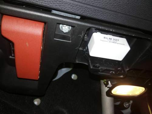

Ich hab Dir mal ein Bild von der OBD-Buchse mit eingetecktem Adapter (weiß) beigefügt. Der Motorhaubenöffner ist das orange Teil. An der Stelle der Buchse ist ein Klappdeckel, den musst Du zur Seite klappen.
Auf dem Bild ist ein einfacher China-Adapter der prima mit der App TORQUE zusammenarbeitet, das könnte eine Alternative für Dich sein. TORQUE generiert auch fast ein Fahrtenbuch.
Im Gegensatz dazu ist der Mercedes Connect me Adapter eher schwach.

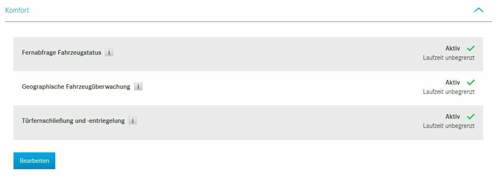

Wie es mit 05U aussieht siehst auf den anderen Bildern (am PC und als App auf dem Handy).
Ich nutze am häufigsten die Ortungsfunktion und das Geofencing.
Und grundsätzlich gilt, eine echte Fernabfrage geht nur über Remote online. Mit Connect me Adapter oder China-Adapter benötigst Du immer eine Bluetooth-Verbindung und musst somit am Fahrzeug sein.

Ich habe heute mit einem Spiegel in den Fußraum geschaut, da sah ich eine Abdeckung mit OBD drauf.
Danke vor allem an den aus Kassel. Warum kann das Mercedes in Mercedes me nicht ähnlich informativ rüber bringen, anstatt nur magere Frauen abzubilden.
Die Informationen über Bluetooth vorort sehe ich als nicht so nützlich, besser wäre es in ca. 100 m Entfernung. Um zu lernen, mache ich es wahrscheinlich trotzdem. In eBay kosten die Mercedes me Adapter ca. 50 €, wenn man sie "geschenkt" bekommt, stecken wahrscheinlich bestimmte Interessen dahinter. Da scheint mir ein einfacher OBD-Scanner und die Torque App auch zu reichen.
