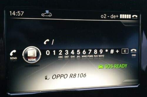

ich versuche, mein Handy (Samsung Galaxy J5) mit dem Internet zu verbinden.
Blutooth ist eingeschaltet, Tethering ist eingeschaltet, Verbindung mit meinem Internetprovider funktioniert auch, trotzdem bekommen ich eine Meldung wie im Bild zu sehen.
Was mache ich falsch und vielleicht kann mir einer helfen.
Danke im Voraus.

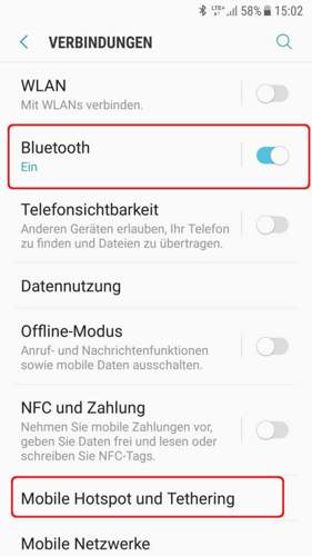

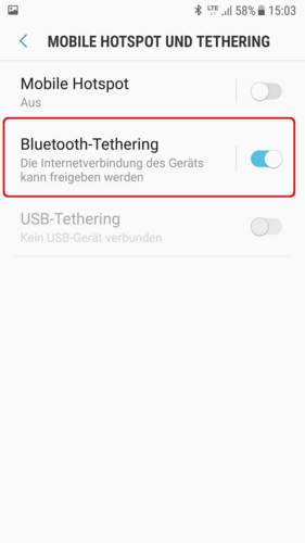

da die vorherigen Antworten nicht Zielführend sind, hier eine kurze Anleitung.
1. Im Telefon Bluetooth aktivieren Bild1. 2. Bluetooth- Tethering aktivieren Bild2.
3. Im Fahrzeug das Telefonmenü auswählen. Bild3. 4. Den Drehregler in der Mittelkonsole drücken. Bild4 Es erscheint das Menü Telefon/Internet.
5. Drehregler nochmals drücken und Internet auswählen. Bild 5. 7. Apps auswählen Bild6. Internetverbindung wird aufgebaut. Bild7. Internetverbindung steht. Sichtbar an den beiden Pfeilen. Bild8.

Vielen Dank für die ausführliche Beschreibung.
Habe ich alles so gamacht wie beschrieben.
Komme bis zu Punkt 5.
Danach wie gehabt, siehe Bilder.
Trotzdem vielen Dank.
Muß ich am Telefon noch irgendetwas einstellen?

Ich habe keinen Hotspot laufen sondern wie auf Bild 2 von Scholle gepostet das
BT-Tethering manuell eingeschaltet.
Ich muss das allerdings bei meinem Samsung Galaxy S6 Edge mit aktuellster SW
JEDES MAL manuell einschalten (leider lästig/umständlich!).
BT dient also nicht nur dem Freisprechen und Musik streamen sondern auch
der I-Net Verbindung.
