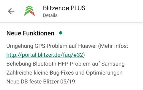

es gibt ein update der app wo es Fehlerbehebung mit dem. hfp profil gibt
Das Update ist vom 17.06.2019. Die Frage von @G6erTDI war vom 23.08.2019.
A7 Winterräder-4
kam bei mir am Montag
