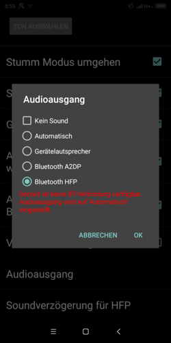

HFP stellt man in den Einstellung der App ein:
Drei waagerechte Striche drücken / Einstellungen / Audio / Audioausgang / Bluetooth HFP
Danach Sound-Test drücken und hören ob es funktioniert.

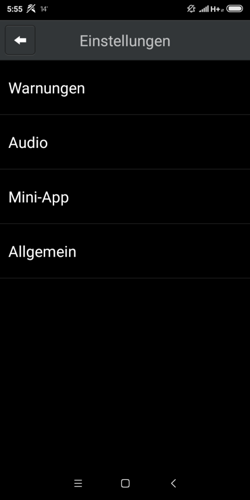

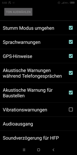

Moin Moin, du kannst in der Blitzer App die Einstellungen für Audio ändern (Siehe Screenshots). Dann funktioniert auch die Ausgabe über Bordlautsprecher.
Gruß Buxe
