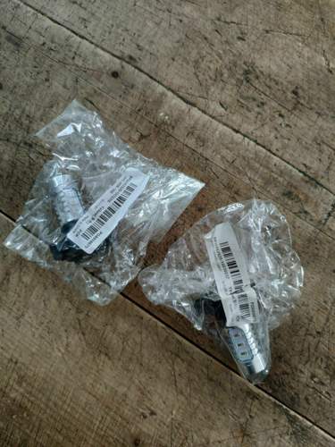

So leute, heute kam post aus Bangkok... Jetzt mal noch schnell das manual studieren, wie man die Dinger wechseln kann.

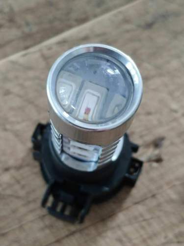

Bild 3 sieht übel aus... nicht das die aus einem TucTuc geklaut wurden... Bangkok halt... 🙄

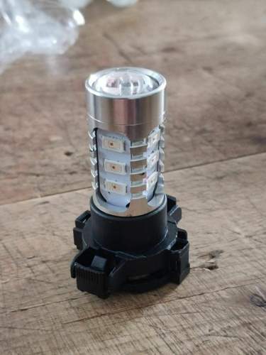

Ich werde die Dinger erstmal am dicken eines Kumpels testen. Die Grätsche macht da schon nix. Füchsen tun mich die Dirnchen nicht, finde sie zugegeben nicht sooo gelungen, da je nach Blickwinkel ein Orange schimmer zu sehen ist. Das find ich unschön aber nicht so dramatisch, dass es mich wirklich stört. Für 10 Euro hab ich den Teilen ne Chance gegeben. Werde sie erstmal an ein Netzteil abklemmen und mir das Licht ansehen.

Also heute ausprobiert. Funktionieren nur solange die Zündung aus ist, danach kommt ein Fehler und die Blinker funktionieren nicht richtig oder blinken extrem schnell
Kamst du mal bilder vom blinker Lämpchen machen? Meine sollen angeblich ohne Fehlermeldung funktionieren
Ja das Glühobst braucht dann einen Widerstand.Man könnte die Lampenüberwachung weg codieren.
