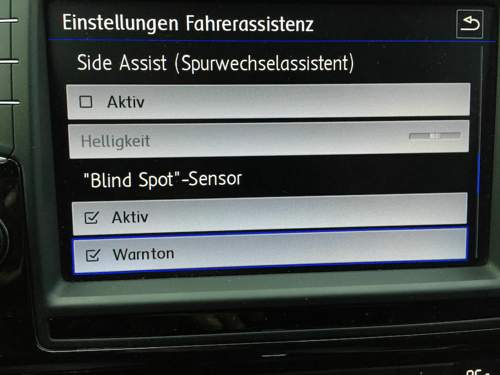

Wo ist jetzt der Unterschied zwischen Blind Spot und side assist?
Ich kannte die Auswahlmöglichkeit bis jetzt noch garnicht.
Sideassist guckt weiter nach hinten und arbeitet Geschwindigkeitsabhängig
Vor allem "Differenzgeschwindigkeitsabhängig".
Ok und was fehlt mir dann bei meiner Codierung? Bzw in den Anpassungskanälen?
Golf 7 Facelift
Die 3C habe ich ebenfalls nachgerüstet.
Es fehlen die richtigen Steuergeräte. Golf 7 hat ab Werk max. Blindspot.
Achso das ist ja interessant 😮
Mit welchen Steuergeräten lässt sich das bewerkstelligen?

Mein "Blind Spot" (ohne die Auswahlmöglichkeit Warnton?) lenk auch gegen und das Lenkrad vibriert, also glaub ich ist der Side Assist den Wechsel der Steuergeräte nicht wert.
Ich muss auch ehrlich sagen ich werde aus den Infos die ich zum Thema Blind Spot und Side Assist so finde, nicht wirklich schlau :-D...
