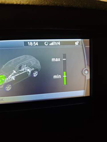

Hallo, ich hab das gleiche Problem, aber erst nachdem die Ölpumpenkette, Steuerkette, Ventildeckeldichtung und natürlich neues öl reinkam. Alles auf Gewährleistung vom Händler, seit dieser Reparatur qualmt mein X3 N20 Benziner nach längerer Standzeit extrem ..da reichen schon 2 bis 3 Stunden. Die Reparatur war vor 4 Wochen und öl war war auf max und jetzt ist kurz vor min.
Der Händler meinte es war der Turbolader, komisch dass aber vor der Reparatur nichts war.
Danke??

Hmm, für mich schaut das nach einer anderen Ursache aus, da eigentlich die einzige Gemeinsamkeit das Qualmen nach dem Anlassen ist. Außerdem hatte meiner noch nie so lange nach dem Anlassen gequalmt, das hörte nach ca. 5-10 Sekunden komplett auf. Könnte tatsächlich ein defekter Turbo sein, evtl. kam durch die Reparatur Dreck an die Welle und er hat gefressen? Schwierig einzuschätzen. Qualmt er dauerhaft, oder lässt das Qualmen irgendwann nach?

Hallo in die Runde, hab ein Update...hatte jetzt nach 1100 km 1 Liter öl Verbrauch.. verbrennt aber immer nur öl beim starten nach ca. 2 Std Standzeit . Keiner eine Idee?
Danke euch
