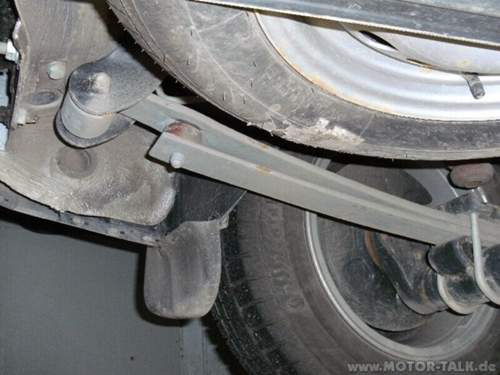

Moin,
bei meinem hugo sehen die Pufferabstände bei den Blattfedern komisch aus und ich kann mir nicht vorstellen, daß das richtig sein soll. Mein "Freundlicher" meint es wäre richtig so.
Der Wagen ist unbeladen.
Wer weiss Rat?

Vor ungefähr einem Monat viel uns diese unangenehme Blattfedernstellung bei einem Fotoshooting mit meinem Hugo (Caddy Maxi - GC, 3 Monate alt) im unbeladenen Zustand auf. Auf der Stelle gemessen, ergaben sich vom Gummipuffer nach oben 60 mm und vom Federblatt bis zum Boden 180 mm. Auch darauf folgend, zu Hause in der Garage, nochmals mit ähnlichen Werten. Keiner fährt mit gesundem Verstand und solchen Federn gern herum, also den Gott und die Welt umgedreht, auch die Seele diesem Forum verkauft, um die Wahrheit darüber herauszufinden und einen Tausch zu bewirken. Hat schon viel Zeit und Nerven gekostet, dass ich den anderen ersparen will.
Dank entscheidendem Hinweis von Snaut64 konnte ich meinen Freundlichen endlich überzeugen, dass an der Geschichte wohl was wahres dran ist. Bei der darauf folgender Fahrzeugbesichtigung und anschließender Diskussion, bei der ich eine 10 Sekunden lange Einsicht in den Reparaturbericht vom Snaut64 seinem Hugo bekommen habe, hat sich folgendes ergeben:
Auch im Jahr 2009 schafft es VW in Poznan Caddies zu bauen, die außerhalb der Bautoleranzen liegen. (siehe auch: seitlicher Versatz der HA). Kaum zu glauben im Computerzeitalter, aber wir können stolz sein. Offensichtlich sind unsere Fahrzeuge Einzelnanfertigungen. Daraus ergeben sich UNTERSCHIEDLICHE Fahrwerksgeometrien die wiederum eine ANPASSUNG der HA Aufhängung (lese: unterschiedliche Blattfedern) bedürfen! Das Kriterium: Die oben erwähnten Abstände. Liegen diese bei untersuchtem Fahrzeug nach Bemessen von VW Service noch in der Toleranz, wird nicht getauscht. Sind die Abstände überkritisch, wird es repariert. Darüber gibt es ein internes Rundschreiben, dass sich auch an Fahrzeuge gebaut im Jahr 2009 bezieht. So einfach ist das. Dazu kam noch der Vorführeffekt (wie beim Zahnarzt): Bei der alles entscheidenden Vorführung, war der Abstand zu oberen Federn nur noch 40 mm... Der Freundliche sagte dazu, es hat keinen Sinn den Garantiefall auszulösen, da dieser bei solchem Abstand der Feder sicher abgelehnt wird. Zu meiner Frage, warum meiner Geschichte zuerst kein Glauben geschenkt wurde, sagte der F., dass die ID Nummer meines Fahrzeugs nicht eine aus dem Bereich war, an den sich das Rundschreiben bezieht.

Hallo Blattfedergeschädigte,
ich könnte mir einen Montagefehler schon vorstellen:
Bevor das Federpaket zusammengeschraubt und an der Achse montiert wird, werden sicher in der Vorfertigung die Gummipuffer an der 2. Blattfeder montiert. Ich denke, die sind eindeutig an der falschen Seite angeschraubt.
Der "Achsmontierer" schraubt die Federn so an die Achse, daß die Gummipuffer dazwischen liegen. Wenn die auf der "falschen Seite" sind, ist das ja nicht seine Schuld. Nur das daß keiner merkt, in der Endkontrolle finde ich schon merkwürdig und zeigt, es wird gespart, koste es was es wolle!
anbei Bilder wie es bei mir montiert ist
K-bild0076
K-bild0073

Genau das war auch meine Spekulation. Aber mit diesem Argument konnte ich gestern weder meinen 🙂 noch einen extra deswegen aufgesuchten TÜV-Prüfer beeindrucken. Beide meinten mehr oder weniger wörtlich: Stand der Technik...
Der 🙂 hat es daraufhin noch etwas konkretisiert und wiederholt, daß der Maxi halt eine andere Federung hat als die Kastenwagen (Doppel- statt Einzelfeder) hat, wodurch ein progressives, weicheres Ansprechverhalten der Federn erreicht wird (zwei weichere Federn statt eine "harte"😉. Die abgespreizte Feder übernimmt dann bei größeren Lasten etc...
Auf meine Frage hin, warum die Federn bei einigen Maxis anders als bei meinem aussehen, wurde auf meine spezielle Konfiguration verwiesen (Maxi, 7-Sitzer, starre AHK). Allerdings hatte er gerade keinen "Vergleichsmaxi" vor Ort um es direkt zu prüfen. Andereseits schien er aber hier mitzulesen bzw. hatte hier reingeschaut, da hat er sicher Bilder gesehen... ;-) [Hallo 🙂, wäre JETZT ein guter Zeitpunkt sich zu outen...! 😉]
Wie dem auch sein, es wird interessant, wie die ganze Geschichte noch ausgeht. Zum einen scheint es ja einige hier zu betreffen und andererseits wird die Gewinner-Caddy-Aktion ja in Kürze noch einige Maxis "hochspülen". Bin mal gespannt wie da die hinteren Blattfedern aussehen...

So, haben gestern unseren maxi wiederbekommen,
die unteren Blattfedern wurden auf Garantie getauscht (Scirocco als Leihfahrzeug, GEIL!).
Nun liegen die Puffer sauber an den oberen Blattfedern an.
Am Fahrverhalten hat sich nichts geändert, sieht halt etwas
"gesünder" aus.

Es war eigentlich eine sehr einfache Angelegenheit,
wir sind 3 Tage nach dem Kauf dort vorbeigefahren, der sehr nette Verkäufer hat sich die Sache angeschaut und wusste auch nicht so genau
ob das nun o.k. ist oder nicht.
Dann hat er Bilder gemacht und diese vermutlich zu VWN geschickt.
Eine Woche später hat er uns angerufen das die Teile da wären und das der Wagen für etwa einen Tag in die Werkstatt müsse, das war´s.
Er hat den Wagen sogar bei uns abgeholt und am nächsten Tag wieder vorbei gebracht. Den Scirocco erwähnte ich bereits. Das ist Service!!!
Das schaut jetzt alles recht gut aus, ich gehe mal davon aus das es so
Konstruktiv gedacht ist.
