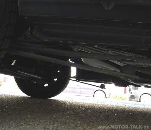

Moin,
bei meinem hugo sehen die Pufferabstände bei den Blattfedern komisch aus und ich kann mir nicht vorstellen, daß das richtig sein soll. Mein "Freundlicher" meint es wäre richtig so.
Der Wagen ist unbeladen.
Wer weiss Rat?

Vor ungefähr einem Monat viel uns diese unangenehme Blattfedernstellung bei einem Fotoshooting mit meinem Hugo (Caddy Maxi - GC, 3 Monate alt) im unbeladenen Zustand auf. Auf der Stelle gemessen, ergaben sich vom Gummipuffer nach oben 60 mm und vom Federblatt bis zum Boden 180 mm. Auch darauf folgend, zu Hause in der Garage, nochmals mit ähnlichen Werten. Keiner fährt mit gesundem Verstand und solchen Federn gern herum, also den Gott und die Welt umgedreht, auch die Seele diesem Forum verkauft, um die Wahrheit darüber herauszufinden und einen Tausch zu bewirken. Hat schon viel Zeit und Nerven gekostet, dass ich den anderen ersparen will.
Dank entscheidendem Hinweis von Snaut64 konnte ich meinen Freundlichen endlich überzeugen, dass an der Geschichte wohl was wahres dran ist. Bei der darauf folgender Fahrzeugbesichtigung und anschließender Diskussion, bei der ich eine 10 Sekunden lange Einsicht in den Reparaturbericht vom Snaut64 seinem Hugo bekommen habe, hat sich folgendes ergeben:
Auch im Jahr 2009 schafft es VW in Poznan Caddies zu bauen, die außerhalb der Bautoleranzen liegen. (siehe auch: seitlicher Versatz der HA). Kaum zu glauben im Computerzeitalter, aber wir können stolz sein. Offensichtlich sind unsere Fahrzeuge Einzelnanfertigungen. Daraus ergeben sich UNTERSCHIEDLICHE Fahrwerksgeometrien die wiederum eine ANPASSUNG der HA Aufhängung (lese: unterschiedliche Blattfedern) bedürfen! Das Kriterium: Die oben erwähnten Abstände. Liegen diese bei untersuchtem Fahrzeug nach Bemessen von VW Service noch in der Toleranz, wird nicht getauscht. Sind die Abstände überkritisch, wird es repariert. Darüber gibt es ein internes Rundschreiben, dass sich auch an Fahrzeuge gebaut im Jahr 2009 bezieht. So einfach ist das. Dazu kam noch der Vorführeffekt (wie beim Zahnarzt): Bei der alles entscheidenden Vorführung, war der Abstand zu oberen Federn nur noch 40 mm... Der Freundliche sagte dazu, es hat keinen Sinn den Garantiefall auszulösen, da dieser bei solchem Abstand der Feder sicher abgelehnt wird. Zu meiner Frage, warum meiner Geschichte zuerst kein Glauben geschenkt wurde, sagte der F., dass die ID Nummer meines Fahrzeugs nicht eine aus dem Bereich war, an den sich das Rundschreiben bezieht.

Man würde nicht glauben, wie sehr sich der Abstand zwischen den Blattfedern mit nur wenig Beladung im Kofferraum ändert! Ich kann nur raten es selbst auszuprobieren. Weiteren, beim Vergleich der zur Verfügung stehenden Bildern von den HA Aufhängungen, viel mir auf, dass die beanstandeten Federblättern auch unterschiedliche Neigungswinkel zur Fahrbahn aufweisen können und damit, trotz gleichem Abstand zum oberen Blatt, unterschiedlich gefährlich aussehen. Auch dieser "Neigungswinkel" dürfte eine Folge der Handarbeit in Poznan sein.

Auch ich werde neue Blattfedern bekommen!

snaut64
P.S. nochmal ein "Bild des Grauens"
Blattfeder-2-2

... na, das war doch klar genug, 😉 es wird wohl eine Rückrufaktion eingeleitet werden ...

Na endlich - eine gute Nachricht! Es spricht wahrlich nicht für die VW-Endkontrolle sowie das Engagement einer Reihe von 🙂 ... (meinem eingeschlossen). Kann mich auch noch gut daran erinnern, als ich in März bei der Übergabe in Hannover den "Erklärer" direkt auf die abstehenden Blattfedern ansprach (nach dem obligatorischen Blick under den Maxi) und der mit versicherte, dass "jedes Auto auf der Hebebühne genau inspiziert wird", bevor es an den Kunden geht - "das ist schon richtig so.". Naja, das mußte er vermutlich sagen und ich war wohl noch im "Rausch des Neuen" und hab's so hingenommen...
Aber es geht ja offensichtlich zum Glück auch anders. Bin mal gespannt, wie schnell das jetzt alles über die Bühne geht.

Nach seiner Aussage hatte er noch nichts von diesem Problem gehört, hat sich dann aber gleich an VW gewendet. Nach einer halben Stunde hatte ich dann seinen Rückruf in der Leitung mit der interessanten Info, dass es zu unserem Problem bei VW eine "Feldbeobachtung" geben würde und VW jetzt die Abstandsmaße meiner Feder gerne hätte, um zu beurteilen, ob ein Mangel vorliegt.
Ich habe im die gewünschten Daten heute abende gemailt. Bin gespannt, wie's weiter geht.
Die bemaßten Bilder von meinen Federn hänge ich hier rein. Der Abstand von Feder zu Feder beträgt bei mir 60mm.
