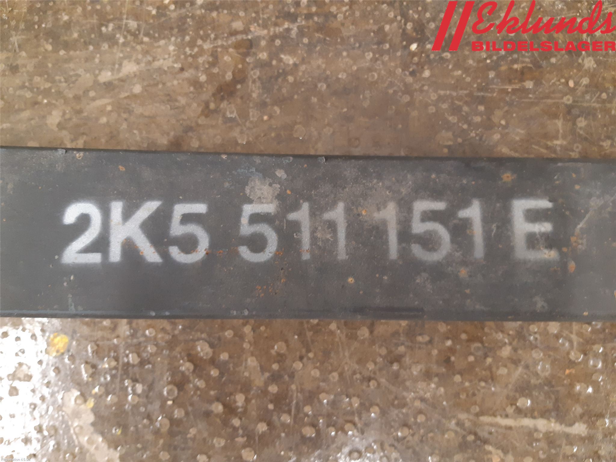

Guten Tag,
Ich bin seit einiger Zeit Besitzer eines Caddy Maxi Bj.2017
Ich möchte ihn ein bisschen verschönern
18“ Zoll und ein Gewindefahrwerk
Es soll kein Bidenschleifer werden nur ein bisschen besser aussehen
Mein Problem ist ich komme mit der Blattfeder nicht ganz klar
Ich brauche eine mit einer Lage soweit so gut original Teil Nummer 2K5 511 151 E ist auch klar frage ich die bei diversen Händlern an bekomme ich die Antwort es würde nicht zu meinem Fahrzeug passen
Wo liegt das Problem???
Dankeschön für eure Hilfe

Ich habe aktuell eine zweilagige verbaut, wenn ich ein Gewindefahrwerk verbauen möchte brauche ich eine einlagige mit der Original Teile Nummer 2K5 511 151 E

Ja, die Feder gibt es ja.
Er möchte nur wissen, warum die Feder angeblich nicht zum Fahrzeug passt.
https://cdn.autoparts24.eu/images/D/0135/2557944/674f0f471b494.jpg
Wenn ab Werk eine 2 lagige verbaut ist wird sich wohl kein Anbieter auf die Aussage einlassen "die einlagige passt zu ihrem Fahrzeug".
Das ist nun mal eine andere Feder.

Weil der VW Teilekatalog sagt die gehört da nicht rein.
Verbauen kann man die vielleicht. Ob das Gewicht vom Auto zur Feder passt ist was anderes.
Die passt. Die 2. Lage der Blattfeder ist für den „Komfort“ des zivilen Caddys gedacht.
Caddy Kasten und die ab Werk mit geringerer Bodenfreiheit ausgestatteten Fahrzeuge haben nur die einlagige.
Ist auch alles schon x-mal hier im Forum ausdiskutiert und beschrieben.
Bestelle die Blattfeder, wie vom Anbieter gefordert, und alles wird gut.

Aber ich habe jetzt die Feder mit der OEN Bestellt
