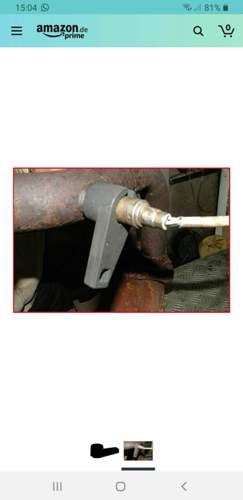

@5abeemwe schrieb am 1. Juli 2020 um 22:27:21 Uhr:
Ich hab den im Bild genommen . Hab aber den M 57/ TU2 . Weiß auch nicht , obs bei deinem anders geht . Ist zwar eng , ging aber recht easy von oben . Hatte grössere Probleme den Stecker zu lösen , als bei der Sonde . Beim Stecker Klip lösen , dann nach oben wegziehen , danach siehst du wie der Stecker von der Sonde befestigt ist .
Danke dir, hab den hier bestellt für 10€ glaub,lauft freund ist der richtige hoffe ich mal. xD
Keine Ahnung ob es mit dem auch geht . Hab deswegen meinen genommen , weil ich da schön mit der Ratsche ansetzen konnte ....bei so einem kleinen Schlüssel , wie deinem wirds wohl recht eng da unten . Bitte berichte obs geklappt hat ;)

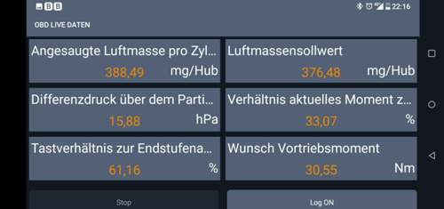

Hallo , vergleiche mal : angesaugte Luftmasse pro Zylinder mit Luftmassensollwert ( beides mg pro Zylinder )
Ladedruck mit Ladedruckwert( in Hpa )
Tastverhältnis Ansteuerung EGR und Ansaugluft nach Ladeluftkühler .
Das könntest du während der Fahrt bißchen beobachten .

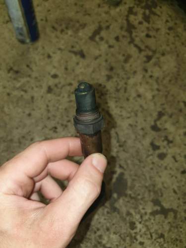

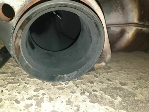

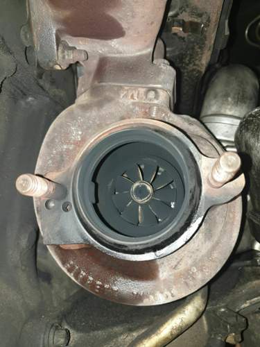

Update hab heute Lambdasonde gewechselt, 200km autobahn gefahren. immer wieder Fehler ausgelesen bis jetzt sind alle Fehler weg.außer kraftstofffilter und Glühkerzen. von leistung her fehlt immer kickdown,werde turbolader wechseln später Spiel hatte er gar keins.aber pfeift stark seit dem krümmer tausch.

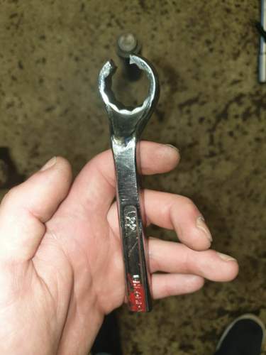

Konnte nicht warten xD hatte versucht von oben ging aber nicht, dann bin ich Werkstatt gefahren buegne gemietet 18 fuer 3 Stunden..jpg
Hm, Beladung DPF?
Themenstarteram 5. Juli 2020 um 15:47
@Pilotix schrieb am 5. Juli 2020 um 17:41:33 Uhr:
Hm, Beladung DPF?
leider hab nicht genau gemacht war im stress, war komplett schwarz

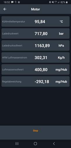

Hallo , anbei siehst du auch mit Carly ob dein AGR Ventil funktioniert : wichtig davon sind "angesaugte Luftmasse pro Zylinder , Luftmassensollwert und Tastverhältnis zur Entstufenansteuerung EGR (AGR) .
Schau dir das mal an . Wenn die Luftmasse zu hoch ist , trotz Ansteuerung des AGR Ventils , ist es entweder kaputt ,oder verschmutzt . Oder der Unterdruckschlauch , Unterdruckregelventil .
Den Rest , was noch mit drauf ist aufm Bild brauchst mal nicht beachten , hab nur schnell nen Screenshot gemacht

Danke dir,ich werde Screenshot posten.muss ich beim fahren oder geht auch im stand?
Besser wenn du fährst , und Motor im wärmeren Zustand . Im Stand kann es durchaus sein , daß AGR Regelung gar nicht aktiv ist .
Beim locker dahinfahren , ca. 1500 Umdrehungen
