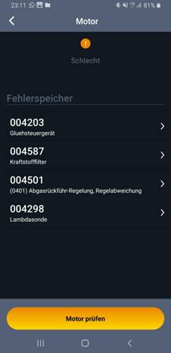

1 Glühkerzensteuergäret Immer
2 Lambdasonde nicht immer
3 abgasrückführung Regelabweichung nicht immer seit AGR deaktiviert ist oft auf Autobahn beim abziehen schlauch ist bissen druck drauf KA ob es so sein muss

Hab gestern turbolader gereinigt. mit revive, ist Bissen leise geworden. von leistung her immer noch gleich. werde Lambdasonde wechseln weil der immer wieder komplett ab 130kmh mit im auch Fehler abgasrückführung Regelung abweichend 004501.
Kraftstofffilter ist gewechselt weiss nicht wieso der kommt seit 1 Woche..jpg
Hallo , also die Lambdasonde würde ich zuerst wechseln.
Lies doch mal mit Carly die Live Daten von Soll - Istmenge Luft pro Hub aus . Ansteuerung Egr ( istAgr Ventil ) , die Lufttemperatur und Lufttemperatur nach Ladeluftkühler . Musst ein bißchen suchen , aber die sind vorhanden . Der Regelabweichungsfehler kann von Lambda kommen , aber auch vom Lmm .
Der Fehler vom Kraftstofffilter kann auch von der Filterheizung kommen .

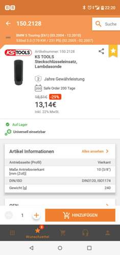

weißt einer von euch welche Lambdasonde schlüssel ich brauche. im amazon gibt es sehr viele,ich weiß größe 22 aber von vorm her leider nicht.mache sagen vfl braucht extra damit ich von oben neben kann.
Ich hab den im Bild genommen . Hab aber den M 57/ TU2 . Weiß auch nicht , obs bei deinem anders geht . Ist zwar eng , ging aber recht easy von oben . Hatte grössere Probleme den Stecker zu lösen , als bei der Sonde . Beim Stecker Klip lösen , dann nach oben wegziehen , danach siehst du wie der Stecker von der Sonde befestigt ist .
