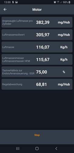

hoffe hab richtig gemacht. 🙂 Screenshot von 12:59 ist im stehen bei der Ampel, zweite beim fahren getriebe schaltete da runter falls wichtig ist.
Im 1. Bild sieht man nichts , weil AGR nicht angesteuert wird .
Im 2. Bild sieht man , dass AGR angesteuert wird , aber die Ist Luftmenge immer noch zu hoch ist . Ist jetzt schwierig zu sagen...ist es nur ne Momentaufnahme , oder Dauerzustand , daß Istluftmasse zu hoch ? Darauf mußt du Acht geben .
Bei Dauerzustand tippe ich AGR Ventil verdreckt ( öffnet nicht richtig ) , oder er kriegt irgendwo nach dem Lmm vor Turbo Falschluft .
75 % AGR Ansteuerung ist schon hoch ...ich hab meinem meistens zwischen 50 - 65 % Ansteuerung . Hängt aber von vielen Umwelteinflüssen ab , wie hoch du wohnst , Strassenprofil ....
Bmwe599 , jetzt hab ich mir grade deinen ersten Tread nochmal durchgelesen ...du schreibst da AGR ist deaktiviert . Stimmt das ?
Wenn ja , wirds wohl Falschluft sein .
@5abeemwe schrieb am 9. Juli 2020 um 14:53:25 Uhr:
ja der ist deaktiviert, aber manchmal wenn ich schlauch abzieh ist druck da,keine Ahnung wieso.
Wie ist deaktiviert ? Aus DDE rauscodiert ? Dann kann auch da der Fehler liegen , weil das AGR Ventil wird noch angesteuert . Sieht man auf deinem 2. Bild von heute .
