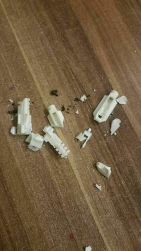

Wie versprochen Update Nummer 1: habe heute die neuen Reflektorhalterungen eingebaut. Direkt auch das Scheinwerferglas gewechselt und die Streuscheiben gereinigt.
Und siehe da: LWR funktioniert einwandfrei! Natürlich viel zu hoch, muss ich einstellen.
Was mich zu einer Frage bringt. An den Reflektorhalterungen sind so Regulierungsschrauben aus Plastik. 2 davon sind abgegangen, also ich konnte sie einfach abziehen und die drehen jetzt frei. Es guckt nur ein Stück Metallstift raus. Ne Ahnung wie ich die Plastikschrauben wieder draufbekomme und vernünftig drehen kann? Die gehen ja schon stramm.
Gibts ne Möglichkeit das Licht alleine einzustellen? Oder muss ich in die Werkstatt?
Anbei ein Bild der traurigen Reste meiner alten Halterungen
20190119-204344
Ich habe schon Faceliftscheinwerfer repariert. Trotzdem verstehe ich nicht so recht was du da meinst. eigentlich kann man da n bischen sehen wie das ungefähr vorher gesessen hat. Es gibt auch ein paar bebilderte Anleitungen im Netz oder sogar hier dazu...
Manchmal gehen die sehr stramm auf die schrauben. Meine mal gelesen zu haben, dass die eventuell vorher nachzuschneiden sind die Gewinde...
Bei mir ging es. Ich habe aber auch wie immer nicht das billigste gekauft. Hatte halt auch neue Streuscheiben. Man macht sich nicht soviel Arbeit um da wieder bei zu müssen..
Ich habe die Stifte erst auf die Halterungen gesteckt, dann eingesetzt und dann angezogen.
Wenn man etwas Fett aufträgt und die Halterungen mit dem Fön warm macht, gehen die echt ganz gut rein.

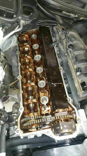

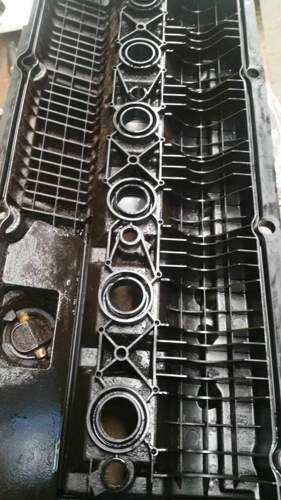

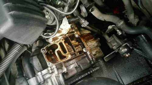

Update Nummer 2. Folgende Arbeiten wurden heute erledigt:
Ölfilergehäusedichtung (siehe Foto, die war echt fällig)
Leerlaufregler (Fehler ist jetzt weg)
Lambdasonde (die neue zeigt Fehler Lambda-Heizung an, weiss jemand Rat?)
Wasserpumpe
Ventildeckeldichtung
Neue Keilriemen
Standlichter.
Bleibt noch die Handremse. Hatte die gestern offen. Der Belag ist noch top, der berührt allerdings nicht die Bremstrommel. Als ich die Handbremse angezogen habe, haben sich die Backen nur paar Millimeter bewegt. Was könnte ich da tun?
Und auf den Bilder ist ein Ölverlust am Krümmer zu sehen. Was könnte das sein?
