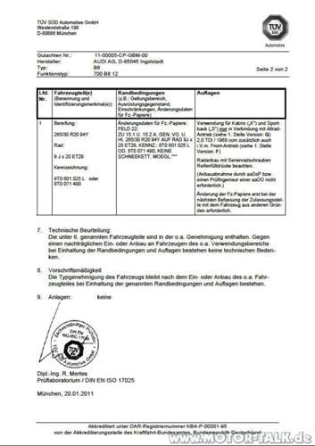

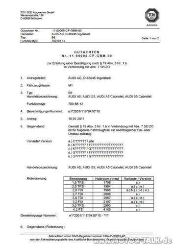

hier bitte
Gutachten20-9jet29-1
Gutachten20-9jet29-2

Cool, gibt es jetzt also auch als Zubehörfelge, vor dem 20.01.2011 gab es diese Felge nur als vom Werk verbaute Felge mit Traglastbescheinigung.
Original geschrieben von a5slac
hier bitte
Sehr interessant. Die Hinweise 20" bei Cab und SB sind auch hier wieder vorhanden.
Das gleiche Gutachten habe ich auch von Audi nach einem Anruf innerhalb ner knappen Woche erhalten.
Habe die A5/S5 DS in 20", ET29 mit der Teilenummer oder Kennzeichnung 8T0 601 025L oder 8T0 071 490.
Und die stehen bei mir auch nicht in der CoC Papieren drinne.
Und ich war damit nur auf der Zulassungsstelle und hab sie eintragen lassen. Fertig!
Hat halt nur 10 € gekostet, da die freundliche Frau die Änderungsdaten für die Fahrzeugpapiere Feld22 abtippen musste.
Warum sollte ich damit zum TÜV?

Das Gutachen reicht für eine Berichtigung der FZ-Papiere ohne Anbaubestätigung durch einen aaSoP.
Bis Anfang des Jahres gab es aber diese Felgen nicht als Zubehörteil, sondern nur als Werksfelgen ab Auslieferung, und bei nachträglicher Montage musste eine Abnahme erfolgen wenn nicht in den CoC-Papieren aufgeführt. Von Audi gab es zu diesem Zeitpunkt wie bei anderen Werksfelgen nur eine Traglastbescheinigung.

Ich hab selbst bei meinem Wagen die Audi 20Zöller nachträglich montiert, und ja ich hab von meinem Audi Händler dazu ein Dokument ausgedruckt bekommen.
Genau gesagt handelt es sich um eine Erweiterung der EWG Betriebsgenehmigung".
Dort steht drinnen, dass die 20 Zöller (4 oder 5 Teilenummern sind genannt) ohne Eintragung an jedem A5 Coupe ohne aktive Dämpferkontrolle gefahren werden dürfen. Beim Sportback nur auf den Quattromodellen!
