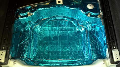

Endlich Ruhe im Auto :cool: :cool: Freude :)
Heute wurde die gesamte Reserveradmulde beim Freundlichen mit spezieller Antidroehn Butylmatte beklebt.
http://www.amazon.de/.../B005JRZPMM?...
Das Ergebnis ist wirklich frappierend.
Das Auto ist auf der Hinterachse jetzt extrem leise.
Das Abrollgeräusch ist nicht mehr hoerbar und vor allem kein Poltern mehr ueber Kanaldeckel.
Der Unterschied ueber Kanaldeckel und Querfugen ist enorm.
Das Droehnen ist auch weg, eine herrliche Ruhe im Auto so dass ich den Motorsound noch mehr geniessen kann. :)
Da ich noch was auf der Rolle uebrig habe werde ich spaeter noch die Heckklappe entdroehnen und evtl. die Radhäuser hinten.

Danke für die Info - werde ich dann auch machen, wenn es dann noch leiser wird. Kostet nur 45 €.

Klopf mal kraeftig auf die Reserveradmulde dann weisst du wo das eventuelle Gepolter der Hinterachse her kommt.
Ich bin mir recht sicher dass es auch bei Dir eine Verbesserung bringt.

In der Reserveradmulde liegt bei meinem das Reserverad. Gepolter hab ich nicht, aber leiser geht doch eigentlich immer. Ich werd's testen.
