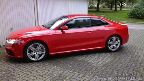

8x19 ET 26 mit 235/40
Img-20131012-174137
Ich habe jetzt 8,5x19 ET 25 mit 255/35x19 von Conti mit Felgenschutzring. Das war mir wichtig, ich hasse Bordsteinkratzer. Die 235 sind mir für 8Zoll-Felgen zu schmal, da verkratzen die Felgen viel zu schnell. Die meisten Ebay Angebot waren auch etweder mit leichten Mängelfelgen oder zu teuer. Die Macken fahr ich lieber sebst rein...
Zahle jetzt 1850€ für den Satz. Finde den Preis echt i.O.
