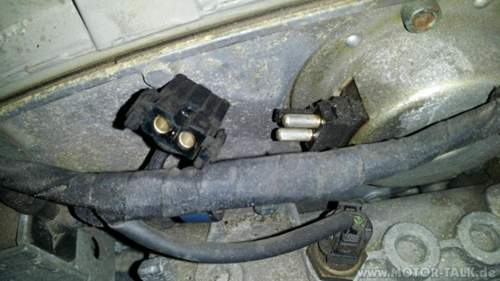

Das Ölstoppkabel A271... passt beim M111 nicht, da der noch die alten runden Stecker hat.
Da gibt es mehrere Alternativen
- Umbau auf neue Stecker (gibt es einzeln zu Kaufen) und dann das Ölstoppkabel A271... verbauen, Beschreibung für den Umbau mit Teile-Nr. ist auf MBSLK zu finden.
oder
- selber den Lötkolben schwingen, das verbaute Kabel auf 2 cm abisolieren, die einzelnen Litzen verzinnen und anschließend alles wieder mir Schrumpfschlauch zu isolieren.
Schau dir erst mal den Magneten an, wenn der schon undicht ist, würde ich gleich nen neuen einbauen lassen, dann hast du auf der Seite auch gleich den neuen Stecker.
Bei dem Motor würde ich noch die Magnetkupplung vom Kompressor mit einer "fliegenden Sicherung" als Kurzschluß-Schutz für das Motorsteuergerät absichern. Problembeschreibung und -lösung ist ebenfalls auf MBSLK zu finden.

Hab mal ein Bild vom Magnet gemacht und vom Stecker.
Wenn ich das richtig sehe ist alles in Ordnung.
Es ist auch kein Öl zu erkennen.
Brauche ich jetzt noch das Ölstopkabel?
Aber das Duoventil spinnt. Rechts warme und links kalte Luft aus der Lüftung
Hab in der Bucht schon eins vom W202 bestellt und baue es um.
20151005-180844
Sieht noch gut aus. Ich würde die Litzen einfach mit einem Lötpunkt durchlöten.
