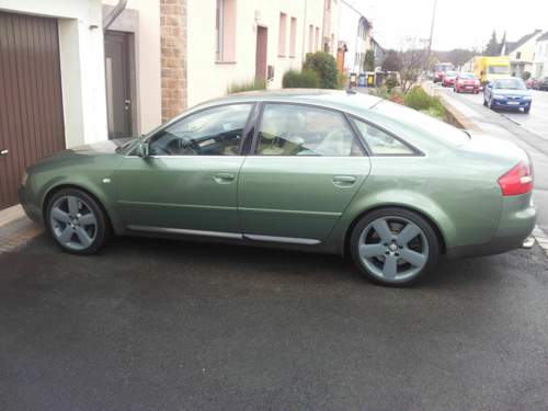

Ich hatte vorher ein Grades Auto (originale sportdämpfer mit eibach 30 oder 35 mm Federn).
Nach dem Wechsel auf die b8 mit den ,,alten" eibach Federn( was dann ja ein b12 ist), hab ich jetzt von der Optik vorne im Radhaus mehr Luft als vorher. Das setzt sich zwar wieder, aber nur von der Optik fand ich es vorher schöner.
Das Foto war nach ungefähr einem Jahr.
