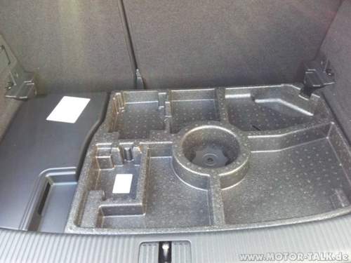

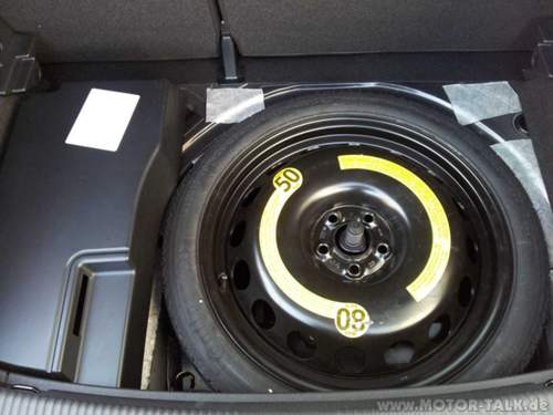

Hat von euch jemand schon mal im A1 ein Notrad verbaut? Hat jemand Bilder davon?
Man kann ein Notrad im A1 unterbringen trotz Bosesystem und Batterie im Kofferraum. Ich habe mir eins besorgt. Das wird auch Original von Audi so für den A1 angeboten.

Ich war beim Reifenhändler und er besah sich die Sache. Prinzipiell ist der Umbau auf Notrad möglich, auch auf vollwertiges Ersatzrad. Es müsste der Kunststoffeinsatz entfernt werden und dann eine Befestigung für das Not/Ersatzrad eingebaut werden (TÜV), es darf nicht lose herumliegen. Der Platz ist vorhanden.
Da mir das alles zu umständlich ist, verwarf ich den Gedanken und lebe mit der Hoffnung, dass ich das Bastelset nie benötige. Im A2 war das auch und dort gab es kaum Alternativen (nur Faltrad). Ich hatte 10 Jahre lang Glück.

Wenn man nur das Concert-Radio hat, passt ein Notrad in den A1. Das Problem ist nur, dass der runtergestellte Kofferraum-Boden dann wackelt.

Was hat der Sapß gekostet ?
Ersatzradfelge bei Ebay 56€ (da kann man die vom A3 nehmen).
Der Reifen habe ich im Internet für 26€ gefunden.
Die Montage 12,50€
Die neue Kofferraumwanne kostete so um die 38€.

1J0 601 027M 03C Kostenpunkt 158,27 😰 und das ist nur die Felge.....🙄
EDIT: auf dem A1 ist folgende Größe des Notrades verbaut: 125/60R18

Notradfelge 1J0601027M03C oder 1J0601027M
Reifen 8X0601324RCO oder 125/60R18
Styroporeinlage 8X0012169
