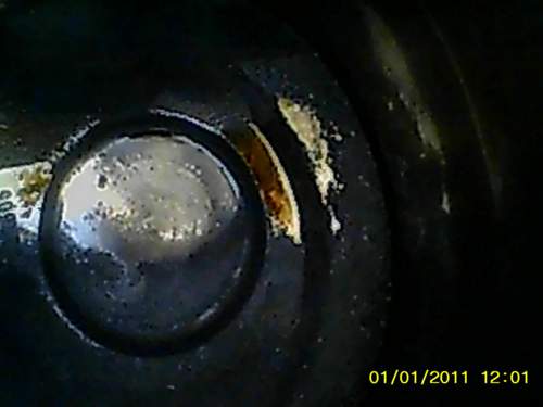

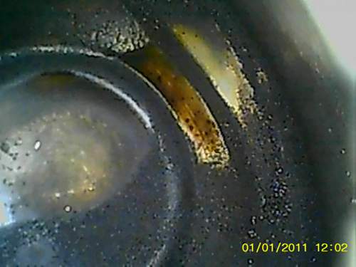

da unser Astra ab und zu Leistungseinbrüche im Bereich 2800-4000/min hat, habe ich mit dem Endoskop mal in die Brennräume geschaut. Hatte gehofft, hier irgendwas zu finden, was die die Leistungseinbrüche erklären würde. Leider lässt sich mein Endoskop nicht schwenken. Daher konnte ich durch die Kerzenlöcher nur Bilder vom Kolben machen, auch wenn mich die Ventile auch interessiert hätten.
Für mein Verständnis sieht das alles nicht wirklich wild aus und dürfte bei ziemlich allen DI-Benzinern so aussehen. Keine Löcher, keine Krater.
Was meint ihr dazu?
Gruss
Jürgen
Brennraum 1
Brennraum 2
Brennraum 3

Das sieht überhaupt nicht gut aus.
Du siehst auf allen Bildern sehr viel Ölkohle.
Wenn du uns noch mitteilen möchtest wie der Kilometerstand ist können wir es bestimmt besser beurteilen ob es im Rahmen ist oder nicht.
20.000 oder 150000 Kilometer sind nicht ohne.
Vielleicht noch dein Fahrprofil und welcher 1,4 turbo.
B14XFT LE2, 150PS
55.000 Km
EZ 2017
gemischtes Fahrprofil Kurz- und Mittelstrecke, meistens eher gemütlich bzw. mit Tempolimit
bisher keine Langstrecke (ein "Freifahren" findet nicht statt)
Öl = Dexos 1 Gen. 2
Ölverbrauch ist quasi bei NULL
getankt wird E10
Ich hab mal in den Polo 1.2 TSI meiner Mutter reingeschaut. Da siehts noch viel übler drin aus. Daher dachte ich, daß das bei unserem Astra nicht so schlimm sein kann 😉
Ich überlege grad, ob ich die Multipart-Garantie verlängern soll. Kostet 300 Euro für die nächsten 12 Monate. Wenn der Motor hops geht, hat es sich gelohnt. Ich hab immernoch Respekt vor LSPI...

Richtig. Gerade bei DIs empfiehlt es sich hier und dort auch mal gut Gas zu geben.
