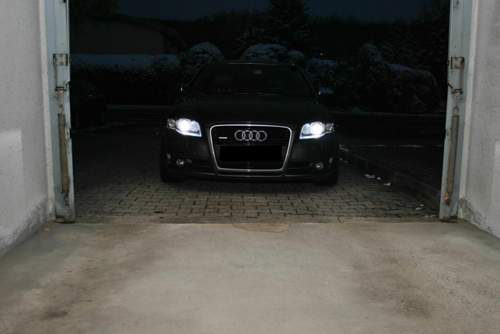

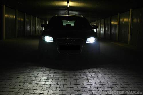

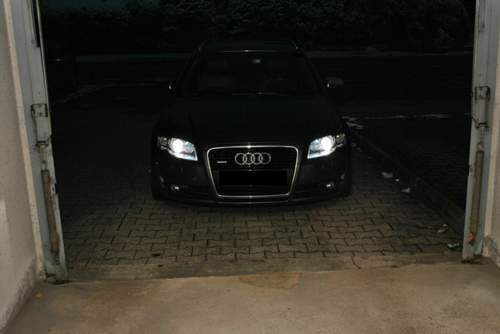

da ich in der Bucht günstig an ein Satz Osram D-HC 5400K gekommen bin welche 1 Jahr verbaut waren hab ich die heute mal verbaut und ein paar Vergleichsbilder von den und meinen 2 Jahre alten Philips Ultra Blue 6000K Brennern gemacht.
Also die Osram sind echt ein ganzes Stück weißer mit leichtem Violet stich im vergleich zu den Ultra Blue. Und dunkler sind sie auch nicht wirklich. Wobei ich das noch nicht beurteilen kann da es noch hell draußen war und die Bilder in einer Tiefgarage entstanden sind.
Mfg
Marcel
Philips-ultra-blue-vs-osram-d-hc-01
Philips-ultra-blue-vs-osram-d-hc-02
Und nachdem die Osram D-HC beidseitig verbaut waren sahen die weißen Philips Silver Vision Standlichter so dermaßen Gelb aus das ich mich dazu entschlossen habe wieder die LEDs von Hypercolor im Standlicht zu verbauen obwohl die ja das Problem hatten mit den Gasen vom Lötzin die sich am Reflektor etwas abgesetzt haben. Auf den Bildern wirken die LEDs nun noch leicht Blauer mit ihren "6000K" aber dem Auge fällt der unterschied kaum auf. 🙂
Mfg
Marcel

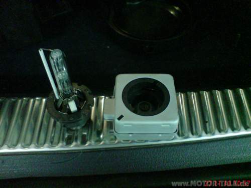

So Mädels,
habe heute die Mixis ausgebaut und siehe da....2 teile. ZUm Glück habe ich Sie damals gekauft. Werd mir dann wohl die AGTs oder die CBIs kaufen, in D2S versteht sich 😁.

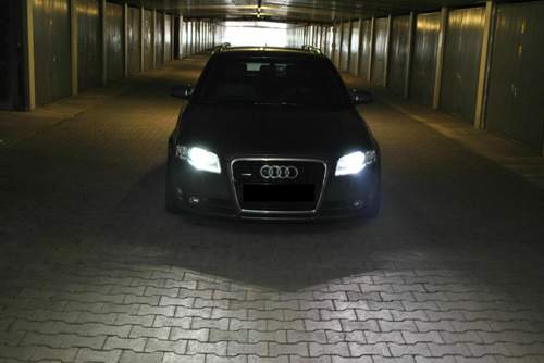

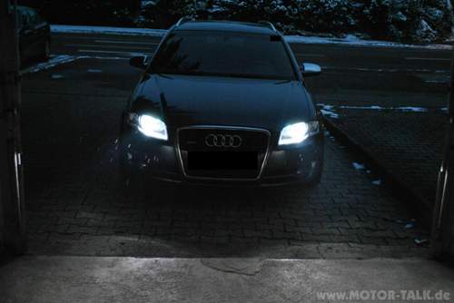

Auf Schnee kommt das Xenonlicht erstmal richtig zur Geltung .
Was mir dabei noch aufgefallen ist : Der CBI ist mittlerweile weiß wie ein Blatt Papier . An den Rändern geht es leicht ins bläuliche über . Das leicht Gelbliche am Anfang ist völlig verschwunden . Einzig der leicht gelblich-bräunliche Saum über meiner Hell/Dunkelgrenze ist noch vorhanden , aber den hatte ich sogar mit meinen blauen AGTs . Ich bin sicher , er hat etwas mit der Lichtbrechung in dem Scheinwerfer zu tun .
Durch Zufall bin ich auf einen Skoda Octavia mit Xenon aufgefahren . Von der Lichtfarbe absolut gleich , ich war sogar einen Tick heller .
Auch den Zündvorgang finde ich nach wie vor sehr amüsant . Zündung mit Knatschblau , geht dann ins Lila über und wird schließlich strahlend weiß mit minimalem Blaustich .
In meinen Augen ist der CBI der (fast) perfekte Brenner . Er hat nur einen Haken : Er ist sauteuer . Ansonsten bringt er alles mit , was zu einem guten Brenner gehört : Zulassung , tolle Lichtfarbe und hell wie der Standardbrenner mit 4150 Kelvin .
Gruss Homer

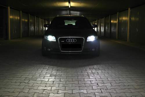

Auch mal ein paar Bilder von mir .
Hab mal ne Kurze Zwischenfrage:
Mir kommt die Ausleuchtung der Fahrbahn auch etwas dunkel vor! Ich wüsstegerne, woher das kommt?
Vom Brenner (ich weiß leider nicht welche verbaut sind), oder vom Scheinwerfer an sich, also ich meine fast, dass hier die Geometrie der Linse etwas dazu beiträgt. Vor kurzem war ich an der Ampel neben einer etwas neueren B-Klasse gestanden. Vor der B-Klasse war es "Taghell" und bei mir sah`s aus, wie gedimmtes licht!
Die Hell-dunkel Grenze ist ja gut und scharf sichtbar, aber die Ausleuchtung der Fahrbahn schwächelt voll ab! Hab den Wagen erst seit 2 Monaten und hab keine Lust den ganzen Winter mit den Funzeln rumzufahren...
Kennt Ihr das Problem beim B6?
Mfg, Philip
Hi Philip,
das ist leider typisch für die B6 Bi-Xenons. Das ist ein Hauptkritikpunkt, den ich diesen Valeo-Scheinwerfern schon immer vorgeworfen habe. Das Licht ist hell, aber es kommt zu wenig auf der Straße an. Das ist der Grund, warum einige mit Xenon-Modulen des Passat 3C rumexperimentiert haben. Ist beim B7 viel besser, aber noch immer nicht gut. Das kann MB oder BMW IMHO besser. Keine Ahnung, wer deren Scheinwerfer herstellt.
