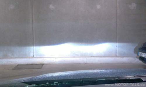

Hallo zusammen!
Nachdem meine Converter vor Weihnachten und die von Rainer zu Testzwecken überlassenen Philips CMs und die Alphas im neuen Jahr angekommen sind, habe ich gestern mal die CMs als erstes verbaut.
Erster Eindruck zwischen Zuhause und Videothek: Enttäuschend. Sorry an alle CM Anhänger für meine Offenheit.
Das Licht in der Linse sieht ja noch ganz ordentlich aus, weiß mit leichtem Hang ins gelbliche. Sie sind nicht wirklich weit entfernt von meinen neuen Standlichtern. Halogenbirnen von NARVA mit blau eingefärbten Glaskolben MIT StVO Zulassung. Sie sind eine Nouonce weißer, als die Philips Blue Vision. Schauen gut aus, haben auch keine Kennzeichnung für eine verkürzte Lebensdauer, so wie die Osrams oder Philips. ...aber das nur am Rande.
Das Licht auf der Straße gefällt mir gar nicht. Im Schnee sieht das Licht beige/braun aus, die Straßenschilder bleiben dunkel. Das Schlimmste ist aber, daß mein rechter SW jetzt dunkler ist.(siehe Pic) Dies ist nicht nur an der Wand sichtbar, sondern auch auf der Straße.
Mal sehen, ich werd jetzt mit den CMs mal ne Woche fahren und dann die Alphas einsetzen.
Auffällig ist ja auch die große Menge an Salzen in den CMs und deren gelbe Färbung. Die Alphas haben weniger Salze. Meine DLs haben fast gar keine Salze und diese sind weiß mit einer Spur gelb.
Auch auffällig ist,daß das auf die Schutzabdeckung des SWs sichtbare Licht oben stark ins gelbliche dann rotbraune geht. So was hab ich noch bei keinem Brenner gesehen. Interessant ist auch mal direkt am SW von oben, unten den Seiten mal etwas in den Lichtstrom zu schieben und dann mal an der Wand zu sehen, was grad dunkler wird.Solltet Ihr mal probieren.
Beim Valeo SW ist das Licht an der Schutzscheibe ja von Linien durchzogen. Diese stammen meines Erachtens von dem Isolationsröhrchen. Shade, sie nehemen etwas Licht weg. Da die 8E SWs ja oben im Reflektor wenig oder gar nicht verchromt sind, wäre es ja gut das Röhrchen nach oben zeigen zu lassen. Frage: Hat jemand schonmal den D2S Brenner "anders herum" in den Converter gesetzt? Geht das? Also das Röhrchen soll nicht auf der Seite der Stromversorgung sein, sondern genau auf der anderen. Die Linien auf der Schutzscheibe müssten jetzt weg sein.
Bei dem Pic bitte nicht auf Helligkeit und Farbtempi achten, Die Cam vom HTC HD2 Handy ist mehr als schlecht. Aber das Handy ist geil. Besser als iPhone.
Mit-cms
