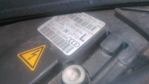

Sorry, wenn ich hier was frage, was auf den letzten 180 Seiten schon drei mal erklärt wurde. Ich bracuhe für einen A4 Avant B7 BJ 2007 ein Xenon-Leuchtmittel und bin mir über die Fassung nicht ganz sicher. Irgendwo hab ich gelesen, dass die Fassung (z.B. D1S) auf dem Aufkleber steht. Ich kann sie aber nicht entdecken. Kann mir einer vielleicht zuverlässig sagen, was der Scheinwerfer im Anhang für eine Fassung hat? Danke!

Sollte D1S sein
Original TN: N 105 661 03
Es sind "D1S"!
Meine Empfehlung die Cool Blue Intense von Osram.

Wie schon richtig geschrieben wurde; Im B7 wurden nur D1S verbaut. D2S nur ganz selten in frühen B6. Auch der Empfehlung für die Osram D1S Cool Blue Intense CBI kann ich mich nur anschließen. Habe sie nach langem Testen die letzten Jahre im B7 nur noch gefahren. Mit der Audi-Teilenummer kannst Du da nicht viel anfangen, bei dem Preis eines Brenners bei Audi kannst Du Dir 2 Paare CBIs bei Amazon oder auf dem Ersatzteilmarkt kaufen. Und paarweise sollte man die Brenner sowieso tauschen.
Und bitte zum Brennertausch NICHT die Stoßstange abbauen, wie von Audi vorgesehen. Es geht auch ohne und wie, steht auf den vorangegangenen Seiten sicherlich mehrfach von mir beschrieben. 😉
