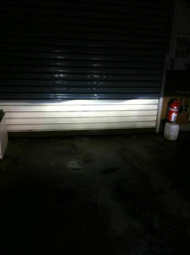

Und hier die ersten CBI bilder mit alten scheinwerfern.
Img-2201
Img-2203
Original geschrieben von KarstenM007

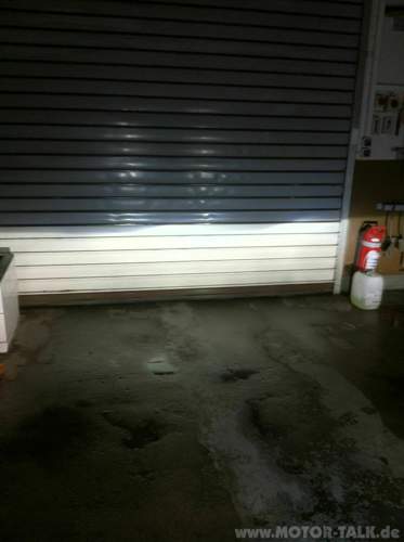

Ich bitte euch nochmal, schaut euch bitte die Bilder auf seite 129 an, eure Meinung ist mir wichtig.
Ich habe bisher hier noch nichts geschrieben, aber fleißig mitgelesen und ebenfalls die CBI vor 3 wochen eingebaut, bin super zufrieden.
Nun zu den Bildern, meiner Meinung stimmt da etwas grundlegend nicht, entweder die Brenner wurden falsch eingebaut oder die neuen Scheinwerfer sind total verstellt, zumindest der rechte.
Eine Werkstatt mit einem Einstellgerät aufsuchen oder selber nochmal nachregulieren + schauen ob der Brenner richtig eingebaut ist würde ich empfehlen.

Hallo nochmal ich war ja zweimal dort, und angeblich saß der Brenner nicht richtig drin und beim zweiten mal wurde dies behoben, und auch neu eingestellt.
Habe jetzt gerade nochmal die klappe auf gemacht und mal rein geschaut, der Berenner ist richtig rum drin. Jetzt bin ich am überlegen ob vielleicht ein falscher Scheinwerfer eingebaut worden ist.
Ist das möglich? Hier die Teile nr.: 8E0 941 030H
Das sind die neusten Xenonscheinwerfer für den B6.
8E0 941 029 H müsste der Linke Scheinwerfer dann heißen.
Sieht man von außen irgendwas, dass irgendwas beschädigt ist, eventuell an der Linse?
Nein man sieht nix von außen, das ist ja auch meine Befürchtung das an der Linse vielleicht was nicht in Ordung ist. Die Teile nr. für den linken passt was du geschrieben hast.
Hey Ridvan,
was soll es schon für ein falscher Scheinwerfer sein? Es gibt nur Scheinwerfer für Rechts- und für Linksverkehr. Aber für welches Land soll ein Scheinwerfer sein, der den rechten Rand nicht ausleuchtet? Der Brenner mag ja richtig rum montiert sein, aber vielleicht sitzt er nicht richtig drin. Da gibt es ja Kerben usw. Kann man zwar eigentlich nicht viel falsch machen, aber eigentlich ist eigentlich ein blödes Wort.
Wenn Du schon den Deckel auf hattest, hast Du auch nachgesehen, ob der Brenner nicht verkantet sitzt?
Ich würde mal zu einer anderen Werkstatt gehen, irgendein Bosch-Dienst. Wenn die einen Fehler feststellen, dann würde ich mit der Rechnung beim Einbau-Betrieb vorbei schauen, dass die sich was einfallen lassen sollen.
Ich habe keine Ahnung, was da noch falsch sein könnte. Höchstens ein Materialfehler, aber so oft, wie diese Scheinwerfer produziert werden.....? Oder geh hin, sag dass das Licht SO nicht in Ordnung ist. Und wenn beim Einbau alles OK ist, dann sollen sie einen neuen Scheinwerfer ordern und einbauen. Dann ist der Verbaute nämlich fehlerhaft.
Mir ist das Licht generell manchmal zu randlastig, leuchtet also dort manchmal etwas zu viel aus, was ich lieber mehr VOR dem Fahrzeug hätte.
Bilder ausdrucken und dem Monteur zeigen ist sicherlich eine gute Idee.
Rainer
Hi genau das habe ich auch vor, ich geh davon aus, dass vielleicht der Scheinwerfer nicht i.O ist.
Werde darauf bestehen, dass die den Scheinwerfer zurück schicken.
Die sollen das wieder vernünftig machen.
Selbst direkt vor dem Auto rechts ist die Ausleuchtung erheblich schlechter.
