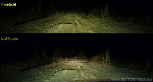

Bei meinem Audi (Bi-Xenon) wird bei Fernlicht mittels Shutter auf Fernlicht umgeschaltet. Bei der Lichthupe werden zusätzlich zum Xenon Fernlicht noch H7 geschaltet. Der Unterschied ist deutlich ...
Gruß DVE
Fernlicht-vs-lichthupe

Es kommt immer auf den konkreten Scheinwerfer und Brennertyp an, da helfen leider alle Vergleiche nix. Fahr mal verschiedene Autos mit H7-Scheinwerfern, dann wirst du sehen wie extrem dort die Unterschiede sind.
Auf dem Bild von DVE ist der Unterschied in der Tat deutlich sichtbar. Aber da ist das Fernlich wirklich nicht so toll. Beim Golf VI (zumindest beim Golf Plus, den normalen 6er bin ich noch nicht mit Xenon gefahren) ist bei Xenon das normale Abblendlicht okay, aber nicht herausragend. Das Fernlicht ist aber über alle Zweifel erhaben, da kann mir niemand erzählen, dass eine Halogen-Funzel da noch was verbessern kann.

Mein Xenon-Fernlicht ist super, ich vermisse absolut nichts. Da konnte mein Golf 5-Halogen Licht nicht ansatzweise mithalten.
Bilder können ja leicht verzerren oder Farben nicht richtig darstellen. Aber was Fernlicht und Lichthupe auf den Fotos von DVE an Licht bringen, das schafft mein Abblendlicht.
Ob das eigene Abblendlicht/Fernlicht mehr oder weniger hell ist im Vergleich zu meinem Bild, läßt sich imo nicht beurteilen. Weder sind die Kameraeinstellungen bekannt, noch wie der Weg vor dem Fahrzeug verläuft (ansteigend, abfallend) etc pp.
Das Bild dient einzig dazu, den Unterschied zwischen Fernlicht und Lichthupe bei diesem Auto darzustellen. Für mich ist es logisch, dass wenn zu den Xenons zusätzlich noch 2 Stück H7 mit je 55W leuchten, das Gesamtergebnis heller ausfällt. Und zu sehen ist das ja auch.
