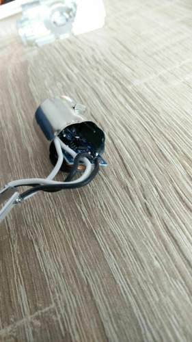

Ich hab noch eine davon rum liegen da diese nicht richtig funktionierte. Die könnte ich versuchen zu öffnen. Aber fragt mich bitte nicht nach deren technischen Einzelheiten. Ich verstehe davon bei weitem nicht so viel wie ihr bzgl wie das gehen kann.
@SweetNicole
Erst mal besten Dank für die Antwort und Hilfsbereitschaft.
Hmmm... öffnen der teildefekten Lampe könnte ja ggf. Sinn machen. Kaputt kannst Du ja nix mehr machen.
Vom Innenleben ein Foto und einer der Elo-Spezis kann dann ggf. was sagen.
Sag aber bitte mal zuerst: Flackert denn deine LED-Birne sichtbar - zumindest bei niedrigen Drehzahlen?
Greetz
Nein definitiv nicht. Die Bilder sind auch im Standgas gemacht. Bis auf die normale Birne, die is mit wenig Gas gemacht. Ich versuch mal morgen das zu machen.
Hier ein Foto vom Innenleben. Mehr ist nicht vorhanden.
Hmmm... auf jeden Fall mehr drin, als ich dachte 😁😁😁 Man erkennt deutlich ein IC und einen vermutlich Elko (Kondensator) hinter einer Spule.
Ich bin morgen aus dem Urlaub zurück und leite die Bilder dann mal einem Kumpel weiter, der Radio-/Fernsehtechniker und Anlagenelektronik gelernt hat. Evtl. kann der mir danm mehr dazu sagen. Für mich ist sowas ein Buch mit sieben Siegeln, da nicht mechanisch 🙄 😕😕
Ich poste das, was der mir dazu sagt, dann mal im Forum.

Ich persönlich will eigentlich immer noch wissen, wieso die LED-Lampe von SweetNicole am ca. 12V (so genau ist der ja nicht geregelt) Wechselstrom überhaupt funktionieren kann??? Vor allem, wenn sogar der Anbieter sagt, daß die Lampe nur für 12V Gleichstrom geeignet ist.
Ist hier kein Elektroniker, der sagen kann, ob das mit einem einfachen Brückengleichrichter machbar ist?

Du wunderst dich, "wieso die LED-Lampe von SweetNicole am ca. 12V (so genau ist der ja nicht geregelt) Wechselstrom überhaupt funktionieren kann??? Du rufst dann noch nach einem Elektroniker.
Woher willst du denn wissen, dass an dieser LED tatsächlich Wechselspannung anliegt? Das hat niemand hier geschrieben und steht auch nirgendwo.

a) Zumindest meine 50er Roller haben alle AC im Scheinwerfer zum Betrieb der Lampe. Und ja - die flackern bei niedriger Drehzahl und auch die Leuchtkraft ist im Standgas sehr viel schwächer als im Fahrbetrieb. Und nein - die Verkabelung und Kontakte sind gepflegt und geprüft - auch die Masseanschlüsse.
Und übrigens kommen in der Lampe bei mir ab 10,6 V im Standgas bis zu 38V AC bei Vollgas an??? 😕😕😕 Herz konnte ich mangels Meßgerät nicht messen. Ist auch wurscht. Das ist - gelinde gesagt - Kacke - aber konstruktiv bedingt.
b) Wenn SweetNicole die Quelle Ihres Leuchtmittels bekannt geben möchte, darf Sie das unbenommen tun. Will hier keinen zu Verbotenem verleiten. 😮
c) Das in meinen Rollern (ALLEN!) zuglassene Glühobst ist auch bei bestens gepfleger Stromversorgung und bestem (zugelassenem!) Leuchtmittel unter aller Kanone und nur als bessere Positionsleuchte zu bezeichnen. Sorry - im Auto haben wir inzwischen alle zumindest Halogen, ich auch Teils XENON. Licht ist wichtig - zuviele laufen als Ninjas mit dunklen Klamotten rum und wenn ich sie trotzdem sehe, kann ich Unfälle vermeiden!
d)Ich kann betr. Betrieb einer nicht zugelassenen (!!!) LED nur FÜR MICH sprechen. U.a. auch in der Sache geht mir sowohl der TÜV als auch ein möglicher Gutachter als auch der Gesetzgeber am A... vorbei. In keinem europ. Land wird soviel Geschiß gemacht, wie hier in Schland. Jaja - die bösen anderen haben dafür anderen gesetzlichen Unfug. Ich bin alt genug selbst zu entscheiden, was ich verantworten kann und was nicht und die aufgebauschten Stories der angeblichen Regresse oder Strafen wegen verlustig gegangener ABE bei Unfall gehören zu einem großen Teil ns Reich der Prosa der Versicherungsvertreter und Anwälte. Ich weiß da Näheres drüber - warum will ich hier nicht sagen. Stichwort: Relevanz. Brauche dahingehend wirklich keine gutgemeinten Ratschläge.

Ich habe bei eBay vor ca. 2 Jahren bei einem Dealer aus PL mehrere LED-Lampen als Bilux-Ersatz für meine Belugas gekauft. Die lieferte er mir mit dem richtigen Sockel und in 4000K Lichtfarbe mit 2x12 W. Natürlich ohne Zulassung!
Ich fahre die in allen Belugas (3 Stk), blende wirklich niemanden, habe ein superhelles gleichmäßiges Licht und immer eine volle Batterie. Ich habe nämlich auch Ultrakurzstrecken/Stadtbetrieb, ne schwache LiMa und leider keinen Kickstarter.
Und man sieht es bei der Beluga durch das stark geriffelte Glas nicht (wenn man es nicht weiß!), daß da kein Obst drine ist. Noch nicht mal beim TüV hat man gemeckert - nur auf die Einstellung geachtet (kein Scherz, war im Oktober ganz braun mit eingebauer LED-Lampe dort). Wie gesagt 4000K und keine 6000K und die Höhen-/Seiten-Einstellung stimmte.
Diesen seinerzeitigen eBAY-Dealer habe ich wiedergefunden und mit folgendem Text angeschrieben:
Betreff: Details zum Artikel: xxxx hat eine Nachricht gesendet zu Lampe Birne kalt weiss LED BA20D 12V DC 25W 35W Roller Motorrad #162745827880
Hallo nach PL und ein frohes neues Jahr!
Gibt es eine Birne (Lampe), die in einem 50er Roller funktioniert? Die Roller haben meist Wechselstrom (AC) in der Lampe, d.h. der Strom kommt direkt von der Lichtmaschine und nicht via die Batterie.
Über eine Nachricht würde ich mich freuen. Danke
Er schrieb zurück:
ich habe einen Spannungsversorger für eine Simson gemacht:
https://www.ebay.de/itm/162699081847
Nur mit diesem Gerät kann diese Birne funktionieren.
Ich habe auch ein universales Gerät gemacht:
https://allegro.pl/.../...k-do-zarowki-led-skuter-motorower-7120498976
Verbindung via die Batterie ist auch möglich, da diese Birne braucht nur 7 W.
So - jetzt habe ich eine Lösung für MICH, denn ich denke mit dem Leuchtmittel von SweetNicole werde ich nicht glücklich. Das wird IMHO nicht lange halten und die Maske immer wieder abzubauen ist spaßbefreit. Wer das nun auch so macht, (wie ICH - also ohne Zulassung!) ist mir herzlich schnuppe. Er trägt dann ggf. auch die Konsequenzen.
Ansonsten bleibt noch einfach die Umverdrahtung direkt von der Batterie und Betrieb des Scheinwerfers/Rücklicht mit DC. Sooo kompliziert ist das auch nicht.
