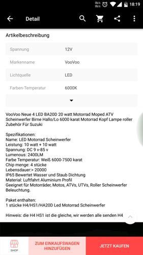

Edit: Haber gerade was gefunden ... die schreiben deutlichst Spannung AC/DC ....????
https://www.banggood.com/de/...dlight-Fog-Lamp-Bulb-p-1221978.html?...
Siehe angehängtes Foto.. Das is die Beschreibung zu meiner LED Birne.

Hier in der Beschreibung steht deutlich Vorgabe DC!
Ne falsch gepolte LED geht entweder nicht oder dabei kaputt. Wieso das mit der Lampe bei SweetNicole funktioniert, ist mir schleierhaft. Muß ich auch mal testen.... habe auch so ne 50er mit Teelichtern (Neos) und halte mich nur bedingt an die ABE's wenn es mir schwachsinnig erscheint. Steinigt mich!

Ich persönlich will eigentlich immer noch wissen, wieso die LED-Lampe von SweetNicole am ca. 12V (so genau ist der ja nicht geregelt) Wechselstrom überhaupt funktionieren kann??? Vor allem, wenn sogar der Anbieter sagt, daß die Lampe nur für 12V Gleichstrom geeignet ist.
Ist hier kein Elektroniker, der sagen kann, ob das mit einem einfachen Brückengleichrichter machbar ist?
