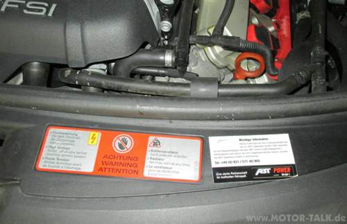

Hier auch ein Blick unter die Motorhaube, außer einem kleinen Aufkleber lässt nichts auf das zusätzliche ABT Steuergerät schließen.
Bild-1
Bild-2
Bin noch nicht zujekommen auch mal den Wasserkasten genauer zu inspizieren, er soll aber mit beim Originalen STG mit verbaut sein. Wenn ich mal Zeit habe, gucke ich da mal drunter ...

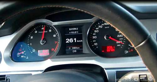

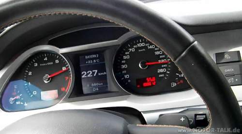

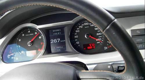

Also die V-Max konnte ich immer noch nicht testen, aber ein paar Infos zu den Geschwindigkeiten im 4 und 5 Gang sammeln.
Im 4. Gang geht er bis 227 km/h bei etwas über 6100 Umdrehungen, im 5. Gang wird er locker über die 270 km/h gehen. Musste bei 267 leider wieder vom „Gas“ gehen, aber an der Drehzahl sieht man das da noch einiges an Luft nach oben ist.
Bei 260 km/h im 6. Gang ist er gerade mal etwas über 4100 Umdrehungen, das lässt jedenfalls drauf schließen dass er die angegebenen 280 km/h ganz locker schafft.
