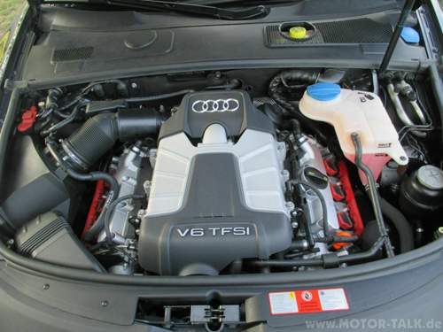

Da es schon mehrfach Fragen zu o.g. Leistungssteigerung gab, hier mal ein kleiner Bericht. Zuerst muss ich jedoch ein wenig ausholen.. 😉
Ursprünglich wollte ich einen S6 oder evtl. sogar RS6. Nachdem ich S6 regelrecht enttäuscht war, was die Fahrleistungen angeht und die gut 60k EUR Aufpreis zu (m)einem 3.0 TFSI in Vollausstattung für den RS6 als unverhältnismäßig teuer fand, wurde es dann der TFSI.
Da der Motor ja auch im S4 und S5 Cabrio zum Einsatz kommt, konnte der ja nicht direkt schlecht sein. 😉 Und da ich bei ABT [1] schon gesehen hatte, dass damit 410 PS im A6 drin sein, fiel mir die Entscheidung leicht. Denn das sind ja fast S6-Fahrleistungen für deutlich weniger Geld.
Also direkt nach der Abholung zum Händler und das ABT-Tuning bestellt. Das Auto musste dafür einen Tag dort bleiben, da ein zusätzliches Gerät vor (oder hinter?) dem Steuergerät eingebaut wird. Dazu wird ebenfalls eine neue Plastebox eigebaut, die alte Box lag dann bei mir im Kofferraum (siehe Bild im Anhang). Ich hebe sie mal auf, falls ich wieder zurückrüsten will 😉
Die Leistung ist spürbar besser, v.A. bei der Beschleunigung. Wenn ich das mit dem S6 vergleiche (den ich vorher 1 Wochenende hatte), fast identisch. Die Werte von 0-100km/h unterscheiden sich ja auch nur noch minimal. Der RS6 (hatte ich ebenso im Test) spielt natürlich in einer anderen Liga, aber eben auch preislich.
Beschleunigung und Sprints sind also deutlich besser geworden, die Endgeschwindigkeit hingegen eher nicht. Bei guten 260km/h ist Schluss. Das liegt aber am Getriebe, denn das wurde von ABT ja nicht verändert. 260 sind aber auch ausreichend, offen ist er jetzt aber bis 280.
Der Verbrauch liegt bei guten 17-20l, je nach Fahrweise. Ich muss aber zugeben, dass ich fast nur Stadt und Autobahn fahre und dabei nichtmal ansatzweise versuche, Sprit zu sparen. Machbar sind wohl so um die 15l, wenn man sich anstrengt. Vielleicht auch noch weniger, keine Ahnung. Um die volle Leistung abrufen zu können, ist SuperPlus nach der Leistungssteigerung übrigens Pflicht.
Die Leistung ist natürlich die große Frage. Sind es nun wirklich 410PS? Ich habe ehrlichgesagt keine Ahnung. Auf jeden Fall ist ein Unterschied zu spüren und das Auto macht noch mehr Spaß als mit den "normalen" 290PS. Vielleicht suche ich mal noch einen Prüfstand auf.
Dank der ABT-Chipwochen habe ich noch 20% gespart, besonders günstig ist der Spaß natürlich dennoch nicht. Aber immerhin günstiger als ein S6 mit ähnlicher Ausstattung. Zusätzlich habe ich noch die ABT-Garantie auf 3 Jahre erweitert, falls es Probleme gibt.
Fazit: Die Leistungssteigerung für den TFSI auf 410PS macht Spaß und lohnt sich auch von der Leistung her 🙂

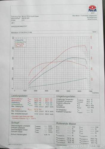

Radleistung hast nur 286ps, und Schleppleistung ist 103Ps... nach deren Prüfstand würde ein 2,7Tdi Quattro wohl nur eine Radleistung von 85-90ps haben, weil ja die Schleppleistung die gleiche bleiben sollte!
Ich weis nur, wenn man die Schleppleistung recht hoch hält, dann spuckt der Prüfstand hinterher ne höhere Motorleistung aus... das heißt, ganz leicht auf die Bremse beim Abtouren, schon ist die Schleppleistung höher... 410ps sinds wohl nie...
Aber rausfinden wirst Du das wohl nicht, weil Du je keine Eingengsmessung machen wolltest!
Grad kurz gesucht, schau Dir das mal an, erster Beitrag, der hat nur ne Schleppleistung von 56ps beim 3,0tdi!
Ich schätze deine Leistung auf 370- max 380ps ein!
Das stimmt so nicht ganz. Die Schleppleistung verläuft wie auch im Leistungsdiagramm ersichtlich näherungsweise linear zur Drehzahl. Das bedeutet, dass mit zunehmender Drehzahl auch die Schleppleistung ansteigt. Genaugenommen sind es 103 PS Schleppleistung bei
6700 u/min
Beispiel: Anderes Fahrzeug - A6 2.7 TDI quattro
Unter der Annahme, dass der quattro Antriebsstrang und die Bereifung (Felgen) an einem sonst baugleichen A6 mit 2.7 TDI Motor identisch ist, würde dieser Prüfstand beim 2.7 TDI eine Schleppleistung von knapp 42 PS (bei 3500 u/min) errechnen. Das ist jene Drehzahl bei der die maximale Leistung erreicht wird. Das ergibt dann eine Radleistung von 148 PS und stimmt intuitiv mit der Realität überein.
Also vereinfacht ausgedrückt: P = M * w
P: Schleppleistung
M: Schleppmoment
w: Drehzahl (*2Pi)
In meinem Beispiel bin ich von einem gleichen Schleppmoment ausgegangen, weil der Antriebsstrang (Getriebe, Differenziale, Wellen, Räder) bei beiden Fahrzeugen als identisch angenommen wird. Der 3.0 TFSI muss nunmal bei 6700 u/min mehr "schleppen" als der 2.7 TDI, der bei 3500 u/min vor sich hin orgelt 😁
Ha, gerade ist mir ein ganz kleines Licht aufgegangen. Die Radleistung plus die Schleppleistung ergibt die Motorleistung, soweit so gut. Jetzt fragt sich nur wie die Formel nach EWG 80/1269 aussieht um auf die Norm-Leistung zu kommen. Da muss es doch eine genormte Formel geben die für alle Leistungstest gilt, oder?
Auf dem Leistungsdiagramm sieht man ganz gut, dass die Motorleistung bis ca. 389 PS relativ steil mit der Drehzahl ansteigt und danach stark abflacht. Ab 5200 u/min (also da wo die 389 PS anliegen) benötigt dein Motor weitere
1400 Umdrehungen
um auf die 414 PS zu kommen. Also 1400 Umdrehungen nur um 25 PS zusätzlich auszuquetschen, das ist kein guter Deal. Deshalb behaupte ich, dass dieser Bereich in der Praxis keine Rolle spielt und du "echte" 389 PS Motorleistung hast.

Das stimmt so nicht ganz. Die Schleppleistung verläuft wie auch im Leistungsdiagramm ersichtlich näherungsweise linear zur Drehzahl. Das bedeutet, dass mit zunehmender Drehzahl auch die Schleppleistung ansteigt. Genaugenommen sind es 103 PS Schleppleistung bei 6700 u/min.
P: Schleppleistung
M: Schleppmoment
w: Drehzahl (*2Pi)
Auf dem Leistungsdiagramm sieht man ganz gut, dass die Motorleistung bis ca. 389 PS relativ steil mit der Drehzahl ansteigt und danach stark abflacht. Ab 5200 u/min (also da wo die 389 PS anliegen) benötigt dein Motor weitere 1400 Umdrehungen um auf die 414 PS zu kommen. Also 1400 Umdrehungen nur um 25 PS zusätzlich auszuquetschen, das ist kein guter Deal. Deshalb behaupte ich, dass dieser Bereich in der Praxis keine Rolle spielt und du "echte" 389 PS Motorleistung hast.
Danke für die super Erklärung!
Dann sollte es eigentlich passen, ABT hat die 414PS bei einer Drehzahl von 6800 Umdrehungen angegeben. Wenn man so will auf der letzten Rille.

Und wieviel PS / NM hat dein dicker jetzt genau lt. ABT Prüfstand?
Hoffe man kann es lesen

Jou, ist gut lesbar, danke!
Eines versteh ich nicht bei Max. Erreichte Drehzahl, dort steht dahinter 234 km/h,... Dann ist Schluss????? 😰😕
Werde aus dem Ding nicht schlau (liegt aber an meiner Unwissendheit) 820Nm ist auch ein Wort..welches Getriebe hält das bei Audi aus?

Nach meinem Kenntnisstand ist das nicht relevant bzw. hat keinen Einfluss auf das Ergebnis.
Ich gehe auch mal davon aus dass ABT die Messung korrekt durchgeführt hat und die Ergebnisse stimmen.
Nein, da ist natürlich nicht schluss 😁
So ein Leistungstest wird meines Wissens nach im 3. oder 4. Gang durchgeführt. Bei meinem war es wohl der 4. Gang.
Stimmt, im zweitletzten Gang normalerweise, also hier dem 5-ten Gang.
