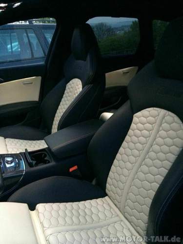

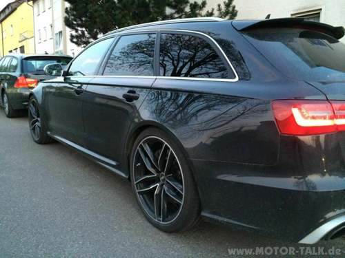

PS: Zum Gefühl, fahre ja auch dann und wann ein S6 oder RS6, zwischen dem S6 und meinen kann ich gefühlt eigentlich keinen Unterschied mehr feststellen. Das war vorher anders. Diese Woche bin ich zwischendurch mal wieder mit dem (siehe Bilder) unterwegs gewesen, danach habe ich in meinem das Gefühl als ob er nur 200 PS hat. Der RS spielt ganz klar nochmal in einer ganz anderen Liga.
Bild-1
Bild-2
Bild-3
+2
