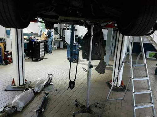

Die Reparatur war erfolgreich. 😁
Wie schon in diesem und anderen Threads besprochen wurde, ist diese Befüllentlüftungsleitung sehr schwer zu erreichen. Das Loch war nur etwa so breit wie eine Nadelspitze. Der Schlauch verschwindet in einem Hohlraum der zum Tank führt. Irgendwo dort hat er sich an einer scharfen Kante aufgeschnitten. Der neue Schlauch ist komplett mit einem Schutz ummantelt.
Um das defekte Teil auszuwechseln wurde folgendes Abgebaut:
  • komplette Auspuffanlage
  • Kardanwelle
  • alle Verkleidungen untenrum
  • Handbremse
  • Seile
  • Tank
Das Ganze hat mich knapp 400 Euro gekostet. Günstiger ist das meines Erachtens von einer Fachwerkstatt nicht zu machen.
VG
Ric
