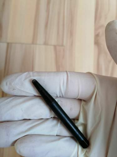

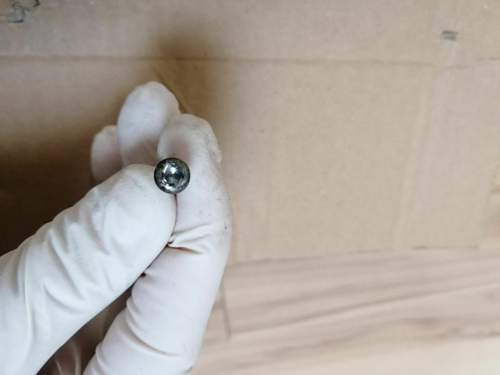

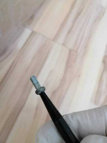

Themenstarteram 3. April 2020 um 21:43
Also bei mir ging das heute super. Der Kopf war ja ganz. Hab pro Schraube 1min gebraucht.
Mach doch mal ein Foto von dem Teil .
Themenstarteram 5. April 2020 um 13:17
Hier sieht man die Schraube die ich vorgebohrt habe. Anschließend einfach mit dem Linksausdreher rausdrehen.
Img-20200405
Img-20200405
Img-20200405
Na ja , das hätte auch mit ner Zange funktioniert.
Mach das mal mit rostigen 10er Schrauben kannste vergessen.
Ist ja süß das Schäubchen.
Vor Allem, wenn die Schraube mit Kopf eine (allg. übliche) Güte von 8.8
besitzt. Da hättest Du beim Anbohren mit einem üblichen HSS-Bohrer schon
Probleme bekommen :eek:
Aber egal. Du kannst einerseits froh sein, dass die Schraube so butterweich
war :)
Andererseits wäre auf einer guten Schraube der Schraubendreher aber auch
nicht so leicht überdreht, womit der Kreuzschlitz durch den Vorbesitzer/Vorschrauber
unbrauchbar wurde :mad:
Das Werkzeug und der richtige Umgang damit spielt natürlich auch eine sehr
große Rolle ;)
Gratulation zu Deiner erfolgreichen "Operation" und
