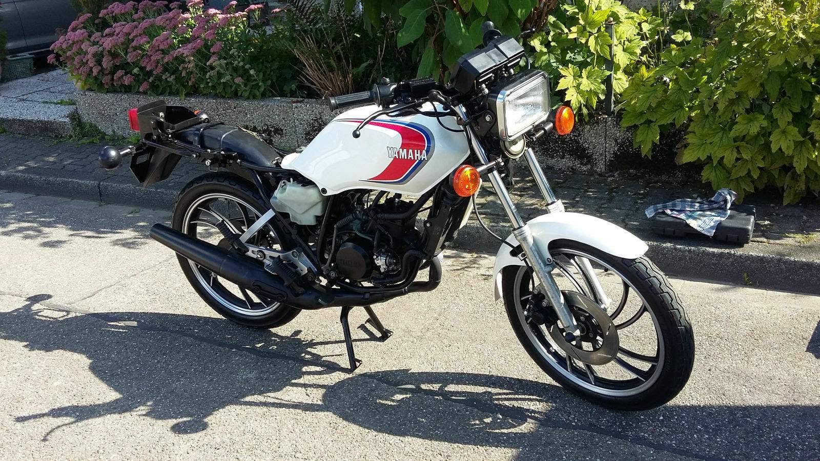

Es war vor 16 Jahren , als ich bei Ebay eine 1984er Yamaha RD80 LC-2 ersteigert habe, für schlappe 170€, einen Preis, für den man heute nicht mal den Motor alleine bekommt. Zu dieser Zeit wurden bei Ebay noch viele Auktionen ab 1 € gestartet und die 80ccm Leichtkrafträder von Yamaha waren mega-out. So kam dieses Schnäppchen zustande. Das Bike war zwar nicht gerade top gepflegt und hatte 5 Vorbesitzer, aber wenig Rost, Papiere und lief.
Der Plan war, die 80er meiner Jugendzeit, die ich damals selbst fuhr, zu restaurieren und ab und zu mal auszureiten.
Wie das oft mit Plänen ist-sie kommen nicht zustande: Die RD 80 LC-2 wurde etwas stiefmütterlich in einer -immerhin sehr trockenen und gut belüfteten- Garage abgestellt, nochmal mit Sprühöl eingesprüht, eine Abdeckplane drüber und- weitgehend vergessen. Die RD stand nun jahrelang herum während andere Bike Projekte Vorrang hatten. Dieses Jahr hat ein Kumpel seine 80er fahrbereit gemacht und da erinnerte ich mich wieder an das Mopped. Der Plan zur Restaurierung-nicht perfekt, mit leichter Patina- wurde wiederbelebt, die RD ausgepackt und nach fast 16 Jahren eine Bestandsaufnahme gemacht:
Hauptständer defekt, Spiegel und Griff links kaputt, Blinker hinten beide Gläser, Kupplungszug schwergängig, ebenso der Benzinhahn, Gaszug fest, Batterie fehlt, Bremszylinder festgegangen, die Reifen uralt von 1990 und 1993, Bugspoiler und Cockpitverkleidung schlecht lackiert und kein Dekor drauf.
Das Gute: sonst komplett und sehr wenig Rost am Rahmen und Schwinge.
Eine Wochenend-Restaurierung wird`s also eher nicht werden.........

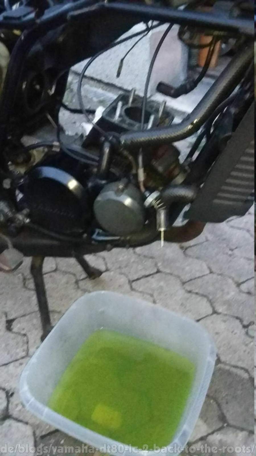

Es kann also weitergehen mit der Entleerung des Kühlsystems und Abbau des Zylinderkopfes:
auch hier war noch richtig gute saubere Kühlflüssigkeit vorhanden, allerdings leichte Grütze in den Wasserkanälen im Zylinder, also ausbauen und reinigen.

Update: Januar 2020: nachdem die RD nicht sauber im Standgas lief, Vergaser nochmal raus gebaut, alles gereinigt, zusammengebaut, Ergebnis: läuft schön , den 1:40 Sprit im Tank nochmal mit Super verdünnt, dann wurde die Qualmerei auch deutlich besser.
RD zum TÜV,gebracht, Abnahme ohne Mängel !!
Dann im März oder April anmelden !!
Gesamtkosten ohne das Bike (170] um die 900€, also noch im Rahmen, aber auch nur weil ich schon viel Teile auf Lager hatte.
Isch habe fertig.
