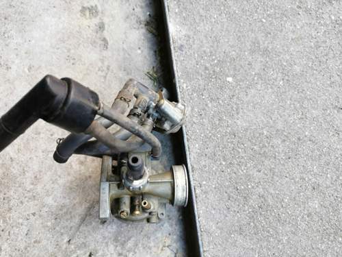

Moin zusammen,
habe meinen vergaser gereinigt da der Roller
anspringt aber gleich wieder aus geht.
I'm Schwimmergehäuse ist auch eine Bohrung
die aber zu ist und somit keine Verbindung
zum da neben liegenden Schacht hat, ist das
so gewollt oder verstopft und muss frei genacht
werden
Wäre schön wenn das jemand wüsste ich danke Euch
schon mal im voraus
Gruß Wolfgang

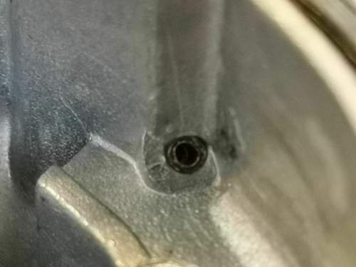

Ist das eine Dichtung in der Öffnung?
Nein messing sieht aus wie eine Hülse
@Languste62 schrieb am 12. Juli 2020 um 21:33:58 Uhr:

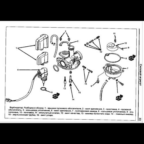

Dann stellt die Öffnung mit Sicherheit eine Verbindung zu dem daneben liegendem Schacht her. Was ist auf der Rückseite des Deckels an der Stelle? Aufgrund der Messinghülse könnte man vermuten, das sich da ein Kugelventil verbirgt. Ich hab dazu eine schlechte Zeichnung gefunden. Kann es sein, das der Schacht zum Kaltstartventil führt? Dann sollte es sich um eine Art Düse handeln.
Hallo Carsten,
die Explosionszeichnung ist bis auf die sprachliche Bezeichnung der Einzelteile doch recht gut. 😉
Allerdings ist der Blick ins Innere der Schwimmerkammer nicht detailliert genug dargestellt.
Gruß Wolfi
Vergaser-explosionszeichnung

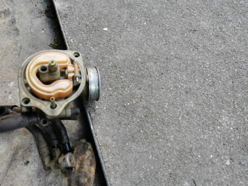

Erst mal schönen Dank für die schnellen Kommentare, sende noch mal Bilder von der
Oberen Seite des Vergasers denn da ist
ein langes Röhrchen was in diese kleine
Kammer geht.
Wäre ja ärgerlich wenn ich das durch stoße
und das gehört geschlossen.
Gruß Wolfgang

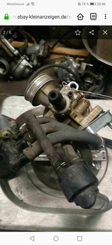

Bei mir sieht die Kaltstartvorrichtung anders aus
Screenshot-20200706-204612-org-mozilla-firefox
Img-20200706

der Schacht ist abgedichtet und wenn ich den optisch auf den Deckel übertrage, könnte er im Kaltstartventil enden. Ebenso wäre kein Messing in einem toten Sackloch verbaut. Das spricht für eine Ventil oder Düse um den Benzinfluss aus der Schwimmerkammer zum Kaltstartventil zu steuern.
Mal sehen, was uns der TE dazu antwortet.
Gruß Carsten

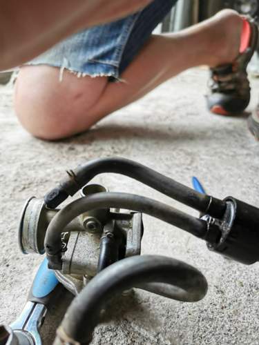

So habe das jetzt endlich frei bekommen, war so dicht das es etwas größer geworden ist durch
die bohrerei hoffentlich funktioniert es trotzdem.
Schöne Grüße
Vergaser Keihin
