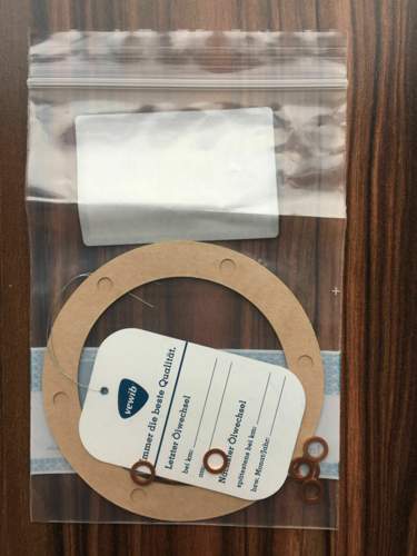

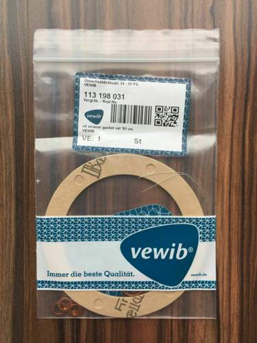

@SideWinder80 schrieb am 6. Juni 2018 um 22:26:09 Uhr:
Sonst mal hier nachhören, bisher war hier jedenfalls alles von Vewib was auch ein Bild mit Logo hatte. Nen Dichtsatz habe ich hier allerdings auch noch nicht geordert:
http://www.vag24.de/.../?...
Update: habe doch bei vag24.de bestellt, den Satz aus dem Link. Hab' dort angefragt, ob sie auch unversichert und günstig verschicken würden. Natürlich auf mein Risiko. Kein Problem. Heute kam es an.
Danke für den Tipp!
Img-0417
Img-0418
