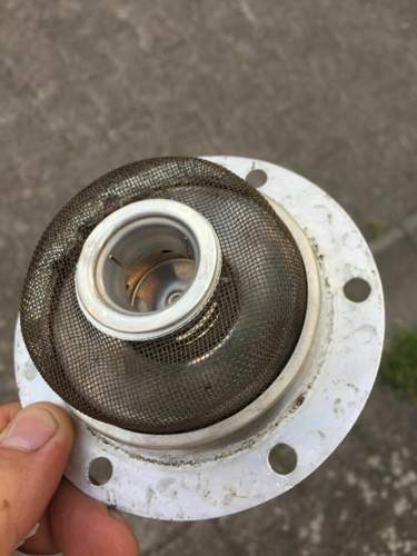

So Leute. Für euch eine Lachnummer, aber für mich ein großer Erfolg - habe das Öl gewechselt. Ganz alleine. Das war nicht nur das erste mal am Käfer, sondern das erste mal überhaupt. Bisher hat das an meinen Alltagsautos mein Bruder erledigt oder eine Werkstatt 🙂
Wie schon in einem anderen Thread geschrieben, habe ich vor 3 Wochen Benzinpumpe und dann die Benzinschläuche gewechselt. Den ersten Startversuch danach habe ich erst heute, nach dem Urlaub, gemacht. Das ganze lief recht problemlos. Beim ersten Orgeln hat sich ca. 10..15 Sekunden nichts getan. Dann habe ich den Tankdeckel aufgemacht und wieder versucht. Schon nach ein paar Sekunden hat er angefangen zu husten und dann kam er. Also die Benzinpumpeoperation war erfolgreich!
Bin dann auf euer Rat ca. 7 km gefahren, um den Motor heiß zu fahren, dann in die Garage und die Ölablassschraube ab, Öl raus, usw. Natürlich mit Siebreinigung, neue Dichtungen, Ringe, alle Auflageflächen gereinigt. Also so wie hier im Thread beschrieben. Ein paar Dinge möchte ich jedoch erwähnen.
Beim Lösen der sechs Öldeckelmutter ist eine mit dem Stehbolzen (oder wie das Ding richtig heißt) rausgegangen. Und nicht nur das - der kleine Metall(Dicht)Ring wollte sich um Verrecken nicht lösen. Ich habe dann das ganze einfach wieder so eingedreht, vorher natürlich etwas gereinigt. Bei den anderen 5 und bei der großen Ablassschraube habe ich neue Ringe verwendet.
Frage: was würde der Fachmann in diesem Fall machen?

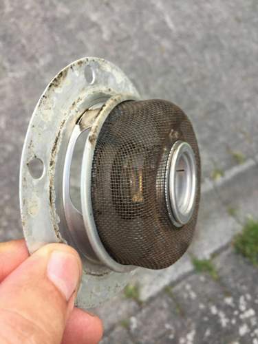

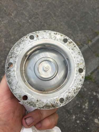

Das Metallsieb und den Öldeckel habe ich mit massiven Einsatz von Bremsenreiniger vom Dreck befreit. Oder eher versucht. Für mich sieht das Ergebnis nicht gut aus, aber besser habe ich es unter diesen Bedingungen nicht hinbekommen. Kann jemand sich die Fotos anschauen und sagen, ob ich übertreibe oder, ob man das wirklich blitzblank sauber machen muss?
Bei der Demontage habe ich gesehen, dass alle Ringe nicht aus Kupfer waren. Könnte es sein, dass man sie dann mehrfach benutzen kann? Füge unten ein Foto bei.
Beim Anziehen der Schrauben habe ich meine neu erworbene Drehmomentschlüssel (Proxxon) verwendet. Im Netz findet man einige Seiten mit Nm-Angaben. Aber... die Schrauben/Mutter sind bei mir anders. Für die 6 kleine musste ich 10-er Nuss nehmen, für die Ablassschraube eine 21-er Nuss und hatte dabei das Gefühl, dass sie zu groß war. Leider gibt es bei Proxxen-Ratschenkasten keine 20-er und 19 war zu klein. Ich habe trotzdem mit den Angaben im Netz angezogen: 8 Nm die kleinen und 40 die große.
Eine Sache habe ich falsch gemacht. Habe vergessen den Deckel am Öleinfüllstutzen vorher zu öffnen. Den Ölpeilstab habe ich auch drin gelassen. Dafür habe ich dem Öl ca. eine Stunde Zeit zum abfließen gegeben. Ich denke, das war keine Katastrophe.
Mein Plan ist jetzt ein paar Hundert Kilometer zu fahren und dann das Öl nochmal zu wechseln (wegen Benzin im Öl vorher). Dann könnte ich das Problem mit dem Stehbolzen nochmal anpacken und eventuell das Sieb und Deckel gründlicher reinigen.

Erst einmal zur Beruhigung. Es ist kein Weltuntergang, wenn du den Öleinfülldeckel nicht gelöst hast. Dies dient eh nur dazu, dass das Öl schneller herausläuft, da so die Luft besser nachströmen kann.
Zum anziehen:
Es ist nicht schlimm, wenn du keine Nuss aus dem Kasten genommen hast. Ich persönlich besitze gar keine Drehmomentnüsse.
Das Sieb ist ausreichend geeinigt. Man könnte, wenn man will, beim nächsten Ölwechsel jedoch ein neues einbauen.
Zum losen Stehbolzen:
Im Internet kann man extra Reparaturkits kaufen.
Damit wird das kaputte Gewinde mit einer Messingbuchse repariert und man kann wieder einen Stehbolzen eindrehen.
Am wichtigsten ist jedoch, dass der Motor dort dicht ist und nicht unnormal viel Öl verliert. Ein paar Tropfen an den Schrauben sind nicht schlimm.
Es gibt kaum einen Käfermotor, der 100%ig trocken ist.

Die Dichtscheiben sind wohl aus Alu gewesen, geht auch.
Der Sinn der Verwendung dieser weichen Metalle ist, dass sie sich verformen können, um Unebenheiten auszugleichen, daraus resultiert dann die Dichtwirkung. Das geht natürlich besser, wenn sie sich nur einmal verformen müssen. Werden sie ein zweites Mal verwendet, müssen sie sich u. U. stärker quetschen lassen. Ist kein Drama, aber eine potenzielle Fehlerquelle, daher möglichst neue verwenden.
Mit dem rausgedrehten Stehbolzen sei vorsichtig. Kannst Du jetzt nichts mehr machen, und ist auch ebenfalls kein ganz großes Drama, aber auf Dauer besteht die Gefahr, dass das Gewinde ganz kaputt geht oder beim Anziehen ausreißt. Keinesfalls nach dem Gedanken handeln: "egal, dann nehme ich das eben zukünftig als Schraube."
