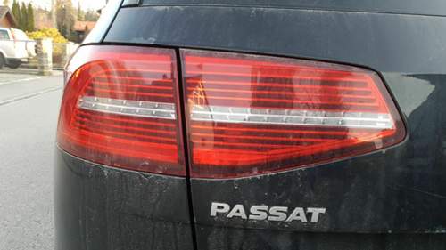

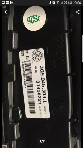

Hallo, ich habe heute mir Rückleuchten für meinen PassatB8 gekauft. Laut Verkäufer sind es R-LINE. Beim genaueren hinsehen ist mir aufgefallen das das Rot bei Fotos die in Ebay stehen deutlich dunkler ist als bei denen die ich dann erhalte. Der Verkäufer meinete er sei habe diese in Ebay gekauft und diese waren als R-LINE gekennzeichnet.
Was soll ich machen?
Die ersten drei sind von meinen Kauf.
Das letzte Bild ist von R-line die in Ebay inseriert sind.

Trendline und Comfortline haben Rückleuchten Variante 1.
Highline hat Variante 2.
Bucht man bei Trendline, Comfortline oder Highline das R-Line Exterieur hinzu, gibt es Variante 2. Damit ändert sich zwar bei TL und CL das Rücklicht, bei HL ändert es sich aber nicht.
Und dann kann man noch abgedunkelte Rücklichter buchen; das ist Variante 3. Kostet in jedem Fall Aufpreis. Lediglich die Höhe des Aufpreises hängt an der Ausstattungslinie.
Und wenn das Spenderfahrzeug das R-Line Exterieur Paket hatte, dann sind die Leuchten in der Tat R-Line Leuchten.

Doch! Die abgedunkelten sind die R-Line, die kirschroten die HL und dann gibts noch die ganz normalen Comfortline-Rückleuchten. VW nennt die abgedunkelten selber R-Line:

Ja und? Mäßige mal deinen Ton! Die passen an jeden B8 Variant und werden als R-Line-Rückleuchten vermarktet und sind im Konfigurator als abgedunkelte HL-RL zubuchbar, allerdings unabhängig vom R-Line-Exterieur. Deine Aussage, es gebe keine R-Line-Rückleuchten ist definitiv falsch! So Ende, bin hier raus.

Anhand der Teilenummern auf Deinen Fotos hast Du keine abgedunkelten RL bekommen. Deren TN habe ich weiter oben ja gepostet.
Wenn es die serienmäßigen HL RL sind müssten es die dunkelroten sein. Wichtig ist, dass die normalen RL und die vom HL nicht einfach getauscht werden können. Hier muss was umcodiert werden, da beim HL die Bremsleuchten zwei senkr. Balken sind

Beinhaltet die Anzeige die richtigen Rückleuchten oder nicht . Was mich verwirrt sind die unterschiedlichen Aussagen. Es geht mir u.a. den Verkauf rückgängig machen zu können falls die Anzeige nicht das beinnahltet hat was draufsteht. Siehe Bilder.
Gibt es jetzt nur LED Rückleuchten für Highline und R-LINE die identisch sind und wer möchte bucht als extra das abgedunkelte dazu?
Wenn ja was für eine Teilenummer haben die abgedunkelten oder sind diese sogar identisch mit denen da oben? Die Anzeige beinhaltet folgende Teilenummer:
3G9.945.307.D
3G9.945.308.E
3G9.945.208.J
3G9.945.207.J

@ alpha zulu.
Heyyyy Vielen Dank. Dann ist das endgültig hier und jetzt für mich geklärt.
Wenn ich das dann heranziehe hat der Verkäufer die Anzeige falsch deklariert. Denn es sind LED Rückleuchten aber nicht die, die man normalerweise als R-LINE bezeichnen würde auch wenn es explizit keine R-LINE leuchten gibt sondern nur eine weiter Matrix.
Danke an alle die hier geschrieben haben.
